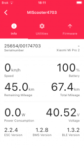

KRISSdluu Opublikowano 26 Lipca 2021 Opublikowano 26 Lipca 2021 Powiem tak.... Zrobiłem już ponad 200km na przerobionej pro2 przez apke DOWNG I jestem bardzo zadowolony, na sporcie luźno leci 35km/h na prostej rownej drodze. Żadnych problemów polecam zakup PRO 2
Zubek1990 Opublikowano 26 Lipca 2021 Autor Opublikowano 26 Lipca 2021 59 minut temu, KRISSdluu napisał: Powiem tak.... Zrobiłem już ponad 200km na przerobionej pro2 przez apke DOWNG I jestem bardzo zadowolony, na sporcie luźno leci 35km/h na prostej rownej drodze. Żadnych problemów polecam zakup PRO 2 Mozesz pomoc mi w wygenerowaniu patcha ?, Aktualnie połączylem hulajnoge przez ta apke "scooterCompanion " i dalem opcje zmien limit na 30km/h i nic . Dziwne tez skoro nie wgrywalem zadnego Custom Firmware to dlaczego nie moge sie połaczyc do hulajnogi przez Apke "Mi home "
Tidnes Opublikowano 27 Lipca 2021 Opublikowano 27 Lipca 2021 15 godzin temu, Zubek1990 napisał: Mozesz pomoc mi w wygenerowaniu patcha ?, https://pro2.cfw.sh Basics - odznacz Version spoofing Power & speed - ustaw tylko prędkość Finished! Time to cook - wybierz scooter companion Download zip Tak przygotowany firmware użyj w aplikacji. 15 godzin temu, Zubek1990 napisał: dalem opcje zmien limit na 30km/h i nic Prędkość zależy od regionu na jaki jest przygotowana hulajnoga czyli nr seryjny. 15 godzin temu, Zubek1990 napisał: dlaczego nie moge sie połaczyc do hulajnogi przez Apke "Mi home " Bo MiHome jest do D. Pamietaj że, hulajnoga może być jednocześnie podłączona tylko do jednej aplikacji jednocześnie Ewentualnie, spróbuj odinstalować i ponownie zainstalować MiHome Swoją droga w MiHome nie ma nic interesującego.
Zubek1990 Opublikowano 27 Lipca 2021 Autor Opublikowano 27 Lipca 2021 (edytowane) 4 godziny temu, Tidnes napisał: https://pro2.cfw.sh Basics - odznacz Version spoofing Power & speed - ustaw tylko prędkość Finished! Time to cook - wybierz scooter companion Download zip Tak przygotowany firmware użyj w aplikacji. Prędkość zależy od regionu na jaki jest przygotowana hulajnoga czyli nr seryjny. Bo MiHome jest do D. Pamietaj że, hulajnoga może być jednocześnie podłączona tylko do jednej aplikacji jednocześnie Ewentualnie, spróbuj odinstalować i ponownie zainstalować MiHome Swoją droga w MiHome nie ma nic interesującego. Ok działa , A jak powrocic do oryginalnego softu w momencie gdy bede chcial odeslac sprzet na gwarancje ? . Przepraszam za glupie pytania ale szkoda cos uwalic i bawic sie z programatorem ;D , tam to juz magia jest wieksza Edytowane 27 Lipca 2021 przez Zubek1990 poprawka
