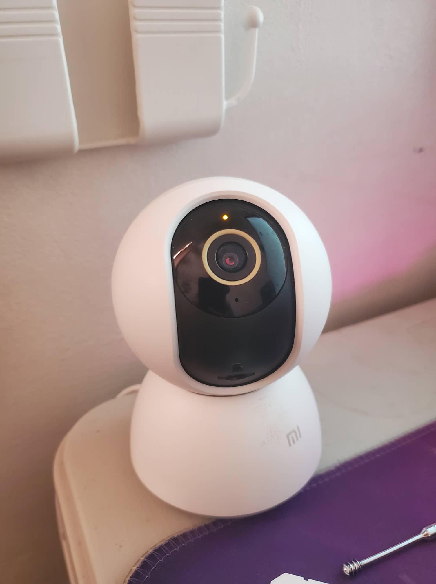

elemeledutki Opublikowano 14 Grudnia 2021 Autor Opublikowano 14 Grudnia 2021 Update: Właśnie skończyłem próby na wszystkich podanych plikach (także tych w poście z 22 lipca w tym wątku). Efekt niestety taki sam. Dźwięków/ruchów nie stwierdziłem. Reset (przytrzymanie guzika w dziurce koło złącza USB) nic nie zmienia:( Sieci nie ma. Jest słabo. Świeci na mnie tylko tą żółtą diodą, innych oznak życia - brak..
rezmus Opublikowano 15 Grudnia 2021 Opublikowano 15 Grudnia 2021 jesli uboot zyje to zawsze powinna byc opcja przywrocenia firmware. jesli mozesz to oddaj na gwarancje tam gdzie kupiles. jesli nie to pewnie trzeba by polutowac uart i zobaczyc co tam sie dzieje.
