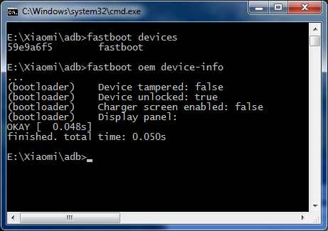

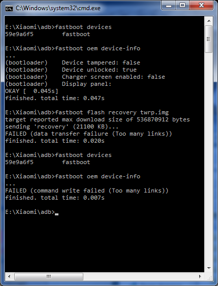

Cześć wiem że telefon Stary ale może ktoś pomoże telefon był odblokowany, zainstalowane było recovery (TWRP) próbowałem wgrać ROM z tego linku i według tej procedury: AEX 4.6 xda Po instalacji bez błędów telefon wisi na logo Jakiś typ zaproponował mi wgranie najnowszego recovery (też TWRP, ale w wersji 3.1.1.1), po tym zabiegu recovery nie uruchamia się w ogóle, działa jedynie fastboot Telefon najprawdopodobniej pozostał odblokowany (screen załączam) Przy próbie flashowania recovery pojawia się błąd too many Links Taki sam błąd pojawia się przy miflash właściwie przy każdym obrazie Jest jest jeszcze ktoś kto mógłby mi pomóc w rozwiązaniu tego problemu? pozdrawiam
