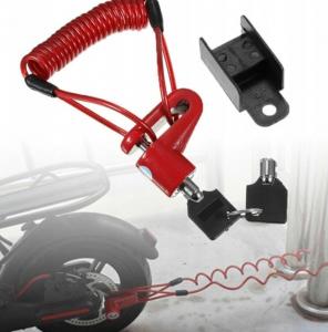

Szabla Posted May 20, 2021 Share Posted May 20, 2021 A co powiecie na blokadę na tarcze z linką? Link to comment Share on other sites More sharing options...
Battery_Saver Posted May 20, 2021 Share Posted May 20, 2021 mój ma długość około 20cm co do blokady z linką na tarczę. To sama blokada zablokuje możliwość odjechania, ale linka jest tak lekko mówiąc słaba, że przecinasz ją pierwszymi lepszymi kombinerkami i odchodzisz z hulajnogą, więc według mnie takie zabezpieczenie nie ma zupełnie sensu przy tak lekkim pojeździe, który można przenieść. Sens jakikolwiek takie zabezpieczenie ma w motorach, choć i tak jest to dość dyskusyjne zabezpieczenie Link to comment Share on other sites More sharing options...
Szabla Posted May 20, 2021 Share Posted May 20, 2021 Są jeszcze niby z alarmami na ruch Link to comment Share on other sites More sharing options...
Battery_Saver Posted May 20, 2021 Share Posted May 20, 2021 (edited) no są, ale sposób zabezpieczenia/przytwierdzenia do infrastruktury jest ten sam, czyli linka. Mówisz o takich zabezpieczeniach: To jest śmiech na sali a nawet płacz. Oszczędzanie na zabezpieczeniu czegoś co zostawiasz na ulicy, gdzie każdy ma do tego dostęp jest najgłupszym pomysłem pod słońcem. Tak samo jak kupowanie zabezpieczenia tylko dlatego żeby było, ale nie ważne jakie. Zabezpieczenia linkowe są totalnie bez sensu, jest to potwierdzone wieloma testami dostępnymi dla każdego za darmo. Żeby przeciąć ulock-a musisz mieć albo solidne nożyce z konkretną dźwignią albo kątówkę. Najczęściej nożyce nie dadzą rady. oczywiście mówię o oryginalnym Ulocku na przykład Kryptonite czy Abus za 100zł+ a nie Ulock za 30 zł. Żeby przeciąć taką linkę o jakiej piszesz wystarczą kombinerki za 3zł a tak na prawdę mocne szarpnięcie i po zabezpieczeniu. Żeby przeciąć grubsze linki - obcinaczki do kabli/prętów za 20-70zł. Polecam zapoznać się z konkretnymi niesponsorowanymi testami zabezpieczeń na przykład tutaj: Ulock Kryptonite: https://www.youtube.com/watch?v=9U2dkJXCnLs linka ponad 2x grubsza niż ta od zabezpieczeń na hamulec: https://www.youtube.com/watch?v=jwlD5i6mpVY Ulock z filmu jest podstawowym modelem i można go kupić nawet za około 100zł i w wersji mini jest bardzo dobrym zabezpieczeniem pasującym do hulajnogi. Edited May 20, 2021 by Battery_Saver literówka Link to comment Share on other sites More sharing options...

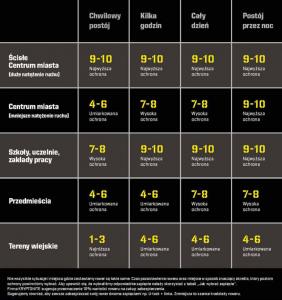

Tidnes Posted July 8, 2021 Share Posted July 8, 2021 15 godzin temu, pilotm napisał: czy takie zabezpieczenie nadaje się do PRO 2 ? To dodatkowe ucho, przeznaczone dla rowerów wydaje się zbędne dla hulajnogi. Oczywiście jest wersja bez, ale rozważ czy długość zapięcia jest wystarczająca. No i również warto mieć na uwadze te zalecenia Link to comment Share on other sites More sharing options...
