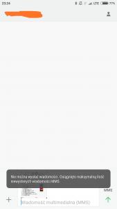

hohoho Opublikowano 5 Stycznia 2018 Udostępnij Opublikowano 5 Stycznia 2018 Czy ktoś wie o co chodzi z tym komunikatem o przekroczonej liczbie niewysłanych MMS? Co trzeba zrobić, aby wszystko działało normalnie? To już moje drugie podejście do Miui9 na Redmi Note2 Prime. Po ok dwóch tygodniach pracy na tej wersji nakładki, mam tak jak na zdjęciu. Poprzednio, dokładnie identyczne zachowanie nakładki, było przyczyną mego powrotu do "8". W ósemce nie mam takich efektów. Nie potrafię się z tym uporać. MMSy przestają działać (na obu kartach SIM), a wszystkie wcześniej wysłane, dostały w historii znacznik "niepowodzenie". Help! Odnośnik do komentarza Udostępnij na innych stronach Więcej opcji udostępniania...

hohoho Opublikowano 14 Stycznia 2018 Udostępnij Opublikowano 14 Stycznia 2018 Dnia 30.12.2017 o 23:44, romi_1984 napisał: Witam mam rozwiązanie, instalujecie aplikację "sms & mms search and delete" w opcjach programu wybieracie "only with picture" i kasujecie część bądź wszystkie mms i po problemie, na koniec odinstalować śmiecia i już. Ten sposób wyleczył mój problem. MMSy już działają. Dzięki. Odnośnik do komentarza Udostępnij na innych stronach Więcej opcji udostępniania...
