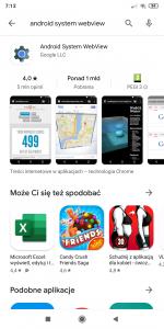

Podbijam. Mam to samo - nawet Keyboard for Xiaomi czy Menedżer plików padł... Wyczyszczenie pamięci podręcznej i danych użytkownika pomaga do momentu zamknięcia apki. Przy ponownym włączeniu zabawa zaczyna się od nowa...
Edit: odinstalowanie aktualizacji aplikacji Android System WebView pomogło :)

a jeśli nie mam pobranego android systemu weeb? nawet po wejściu w sklep google nie mam żadnych opcji przy tej apce

Ja to samo mam u siebie właśnie. Ta appka co piszecie Android system web w ogóle nie jest u mnie zainstalowana, a mam ciągle komunikaty ze jakaś inne appka się wyłącza. ... Co zrobić?

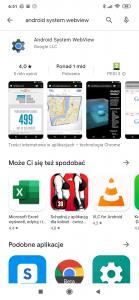

4 minuty temu, michalmorag napisał:
Trzeba wejść w sklep Play wpisać to Android System Webview i odinstalować aktualizację
Mi zaczęło działać jak po wejściu w sklep Play zainstalowałam nowa aktualizacje właśnie.
Wchodzę w sklep Play w ta a
5 minut temu, doroy napisał:
Znalazłam ta aplikacje przez google ale nie wiem jak odinstalować i czy wogole mam zainstalowana aktualizacje. Nie działa gmail, mi Community i wiele innych.
Mam dokładnie tak samo
Wchodzę w sklep Play i co dalej weźcie napiszcie krok po kroku bo nie wszyscy odarniajaą temat.

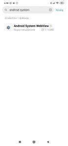

U mnie zadziałało to : Ustawienia ->Zarządzaj aplikacjami -> Pokaż wszystkie aplikacje -> Android System Webview-> Włącz, poza tym rano wleciała aktualizacja do chrome.

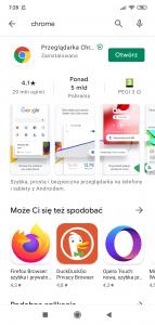

Mi w sklepie olej przeglądarka Chrome jest do zakualizowania. To tam czy gdzie indziej mam szukac?

U mnie też nic z odinstalowaniem tego Webview nie pomogło, nie miałam nawet takiej opcji w swoim telefonie, ale TO zadziałało zaktualizowałam przeglądarkę Chrome w sklepie Play i na razie komunikat się nie pojawia

U mnie pomogło usunięcie aktualizacji Chrome. Już godzinę działa bez zarzutu. Wszystko się otwiera i nie pokazuje się durny komunikat.

W chwili obecnej wiadomo że chodzi o Android system Webview
Niestety, nie jest to "samodzielna" usługa tylko dość powiązana. Komu nie działa niech próbuje:
odinstalować, zainstalować, zaktualizować, usunąć aktualizacje, wgrać wersję beta(apkmirror). W sklepiku jest już aktualizacja i chyba pomaga.
W telefonie można ją odszukać w aplikacje - zarządzanie aplikacjami - 3kropki prawoGóra i pokazać wszystkie/systemowe.
