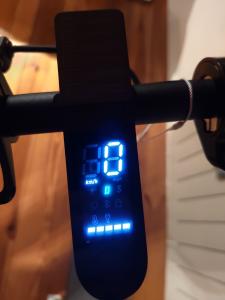

since 0 Posted March 3 Report Share Posted March 3 Cześć wszystkim, zamówiłem w ostatnim czasie 2 hulajnogi... a jakże Xiaomi. Ogólnie mam kilka sprzętów tej firmy i wciąż przybywają nowe. W zasadzie z każdego jestem zadowolony. I tak najpierw kupiłem Mi Scooter Pro 2, a później moja dziewczyna Mi Scooter 1S. W sumie na dobre żadnego jeszcze nie przetestowaliśmy ale zauważyłem pewną różnicę w reprezentowaniu przez obie hulajnogi poziomu naładowania baterii. Pasek baterii w Mi Scooter 1S niestety cały czas mruga po włączeniu hulajnogi mimo że urządzenie nie jest ładowane, w Mi Scooter Pro 2 świeci się cały czas. Nie wiem czy tak ma być czy jakiś problem pojawił się z uwagi na aktualizację lub inne okoliczności. Gif po lewej reprezentuje Mi Scooter 1S, a zdjęcie po prawej Mi Scooter Pro 2. Jak widać w jednej hulajnodze kreska naładowania baterii mruga a w drugiej świeci się cały ciągle. Poradzicie coś? Link to post Share on other sites

since 0 Posted March 5 Author Report Share Posted March 5 (edited) 2 godziny temu, Vergiliusz napisał: Czy obie były naładowane do końca? Czy tylko uruchomione? Bo jeżeli tylko uruchomione to pewnie na 1s jest jakie 90% baterii, trzeba trochę wyjeździć bo nie ma sensu ładowania jej teraz. W Pro2 bateria w pełni naładowana. Czy może chodzi o to że na 1s po naładowaniu mruga ten jeden pasek? Żadna nie była ładowana, obie były uruchomione ale w zasadzie tylko Pro 2 przejechała jakieś 500m. W pro 2 bateria jest na poziomie 73%, w 1S było 63% i została doładowana do 85% bez jazdy. Do 100% nie były ładowane. Edited March 5 by since Link to post Share on other sites
Vergiliusz 173 Posted March 5 Report Share Posted March 5 27 minut temu, since napisał: W pro 2 bateria jest na poziomie 73%, w 1S było 63% i została doładowana do 85% bez jazdy. Do 100% nie były ładowane. Jeżeli 1s ma tylko 85% baterii to normlane że jedna kreska mruga, u mnie jest tak samo. Pro2 ma większą baterię. Dziwne jest to jednak, że w Pro2 nie mruga przy takim poziomie. 1 Link to post Share on other sites
since 0 Posted March 5 Author Report Share Posted March 5 4 godziny temu, Vergiliusz napisał: Jeżeli 1s ma tylko 85% baterii to normlane że jedna kreska mruga, u mnie jest tak samo. Pro2 ma większą baterię. Dziwne jest to jednak, że w Pro2 nie mruga przy takim poziomie. Czyli to w Pro jest źle? No to nie wiem Chyba muszę pojeździć i sprawdzić. Dziękuję za informację. Link to post Share on other sites
Battery_Saver 64 Posted March 6 Report Share Posted March 6 Dla informacji, wskaźnik poziomów baterii dla wskaźnika paskowego to: 100% - 90% - świecą wszystkie pięć kresek na biało 80% - 90% - świecą cztery + mruga piąta na biało 70% - 80% - świecą cztery kreski na biało 60% - 70% - świecą trzy + mruga czwarta na biało 50% - 60% - świecą trzy kreski na biało 40% - 50% - świecą dwie + mruga trzecia na biało 30% - 40% - świecą dwie kreski na biało 20% - 30% - świeci jedna + mruga druga na biało 10% - 20% - świeci jedna kreska na biało 5% - 10% - mruga jedna kreska na biało 0% - 5% - mruga jedna kreska na czerwono Wskaźnik bazuje na napięciu pakietu chwilowym, więc podczas jazdy i zaraz po niej napięcie może być niższe i wskaźnik może pokazywać na przykład 58% - czyli świeca trzy kreski. Po paru minutach postoju, napięcie się ustabilizuje i będzie pokazywać 60%-61% czyli trzy kreski plus mruga czwarta. Takie zachowanie jest normalne dla każdego ogniwa, tak samo jak to, że nieużywane ogniwo samo będzie się rozładowywać z czasem. 1 Link to post Share on other sites
