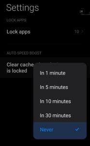

FromWP Opublikowano 10 Lutego 2021 Opublikowano 10 Lutego 2021 24 minuty temu, Henekk napisał: Nie mogę znaleźć opcji- Wyczyść pamięć cache Kłódka jest tylko na ekranie ostatnich aplikacji. Masz w panelu sterowania Przyspieszenie prędkości (boost speed). Wchodzisz w to, klikasz w ustawienia (zębatka prawy górny róg) i tam wyczyść pamięć cache gdy zablokowany "nigdy" Aplikacje z kłódką też tam masz pod Lock apps I z tego poziomu można również zakładać kłódki.
Henekk Opublikowano 10 Lutego 2021 Autor Opublikowano 10 Lutego 2021 Niestety miałem to ustawione. Więc to nie to. Nie działa, poniżej screeny.
brawo Opublikowano 10 Lutego 2021 Opublikowano 10 Lutego 2021 A co masz w opcjach CoolKit i Inne? Trzeci screen od góry. Jeśli tam jest opcja pokaż na ekranie blokady to trzeba włączyć.
Henekk Opublikowano 10 Lutego 2021 Autor Opublikowano 10 Lutego 2021 Wszystko włączone. Nie wiem czy to ważna informacja. Ale jak np. zablokuje telefon i chwilę po ( kilka sekund ) otworze okno, powiadomienie przychodzi. Po dłuższej chwili nie otrzymuje powiadomienia aż do momentu odblokowania telefonu. Nie mierzyłem po jakim czasie. Tak jak Nie wiem czy to ważna informacja. Ale jak np. zablokuje telefon i chwilę po ( kilka sekund ) otworze okno, powiadomienie przychodzi. Po dłuższej chwili nie otrzymuje powiadomienia aż do momentu odblokowania telefonu. Nie mierzyłem po jakim czasie. Tak jak by telefon władał w jakiś tryb uśpienia. Chociaż mam je wyłączone.
