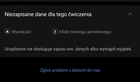

FromWP Opublikowano 1 Lutego 2021 Opublikowano 1 Lutego 2021 8 minut temu, Karls napisał: czemu pokazuje początkową wysokość, tylko później jej nie zmienia? Nie wiem. Wiem jak jest z Bip-em którego używam i ma czujnik ciśnienia. Jak uruchomię aktywność z poziomu Bip-a to mam dane wysokościowe, a jak z MiFita, czy Zepp, danych brak. Czyli te apki nie potrafią nawet skorzystać czujnika w zegarku. W Zepp adnotacja że urządzenie tego nie obsługuje.

FromWP Opublikowano 1 Lutego 2021 Opublikowano 1 Lutego 2021 (edytowane) 41 minut temu, Karls napisał: No i największe pytanie po co w Zepp wykres wysokości jak jest bezużyteczny? Tak, kompas w BIP pokazuje wysokość. Tyle że działa jedynie jak jest uruchomiona nawigacja (aGPS) w BIP. Przy treningu uruchomionym z Zepp nawigacja ani barometr w BIP nie działa. Sprawdziłem archiwalne treningi jeszcze z MiBand2 z 2016 roku i danych wysokościowych brak. Nie wiem dlaczego u Ciebie jest wykres wysokości w Zepp, u mnie nie ma. Edytowane 1 Lutego 2021 przez FromWP

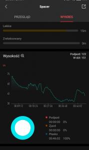

FromWP Opublikowano 13 Lutego 2021 Opublikowano 13 Lutego 2021 36 minut temu, Karls napisał: czy Amazfit Bip U Pro będzie rejestrował wysokość podczas treningów? Jak uruchomisz trening z zegarka to powinien. Barometr ma. Ale jak działa tak jak w zwykłym Bip-ie to niewiele warte. Spacer 3,5 km po zupełnie płaskim. Początek w tym samym miejscu co koniec, a wykres wygląda tak. Mój dom zapadł się 30 metrów, zupełnie od czapy. 1

FromWP Opublikowano 14 Lutego 2021 Opublikowano 14 Lutego 2021 17 minut temu, Karls napisał: A próbowałeś kalibrować barometr. Czytałem o tym. Kalibracja chyba niewiele pomoże bo odczyty barometru "pływają" i mają dużą bezwładność. Możliwe też że sam czujnik reaguje na temperaturę (nie tylko ciśnienie). O źle działający danych wysokościowych i tutaj jest kilka wpisów. Jeden z sugestią przeczyszczenia otworu barometru, u mnie nic to nie zmienia. Dane wysokościowe na co dzień nie są mi potrzebne (Mazowsze płaskie jak stół). Sprawdziłem kilka razy działanie z czystej ciekawości i to jest nieporozumienie. Możliwe że przy większych różnicach wysokości te dane były by wiarygodniejsze.
