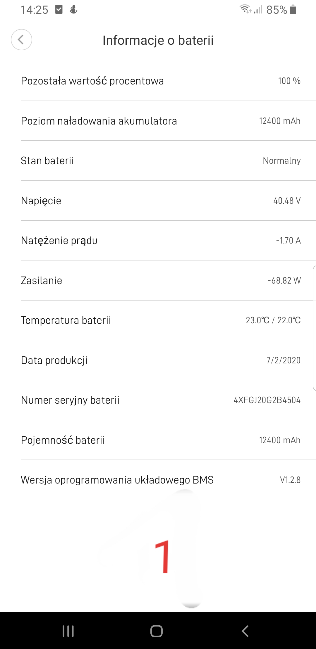

A możesz pokazać screen (cały ekran) z m365tools jak następuje ta sytuacja ?

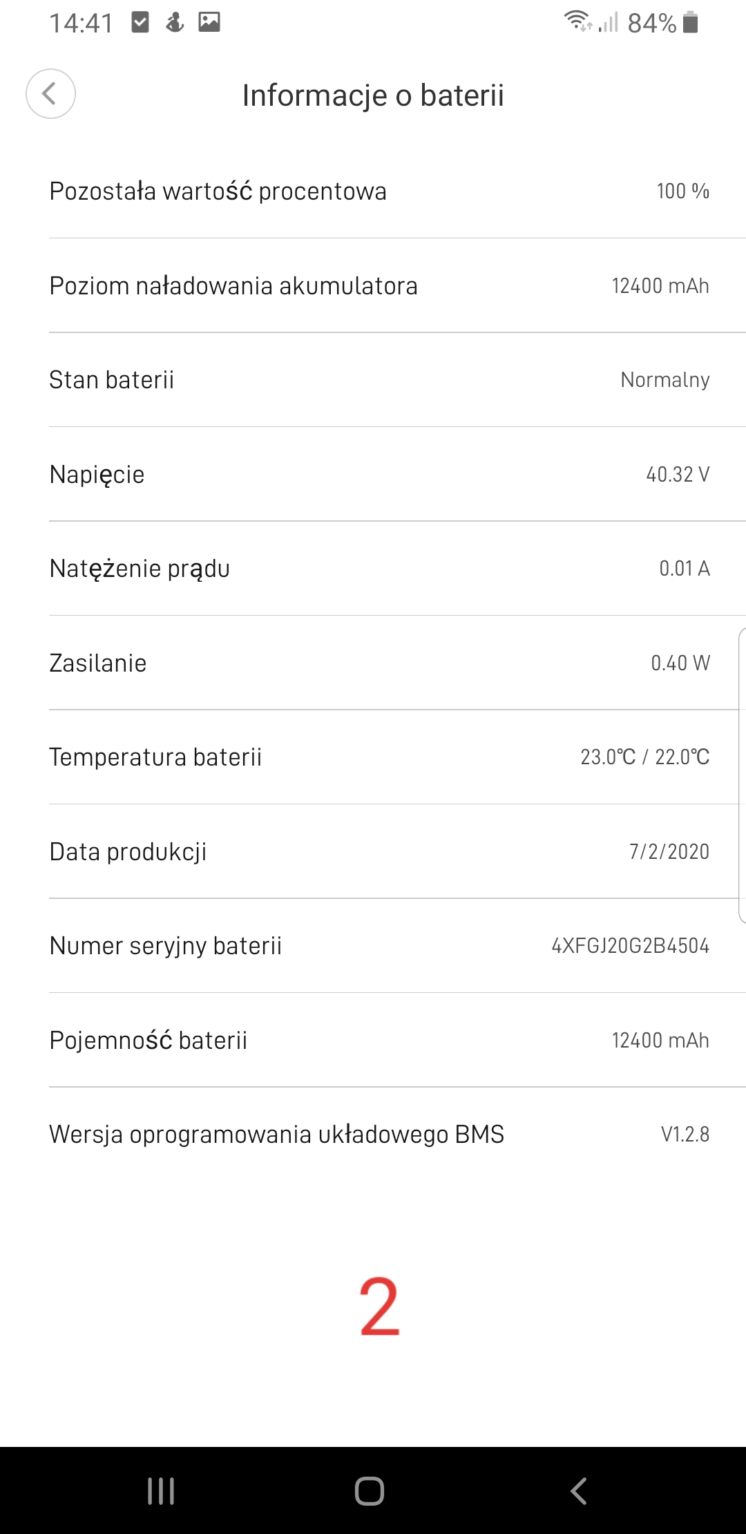

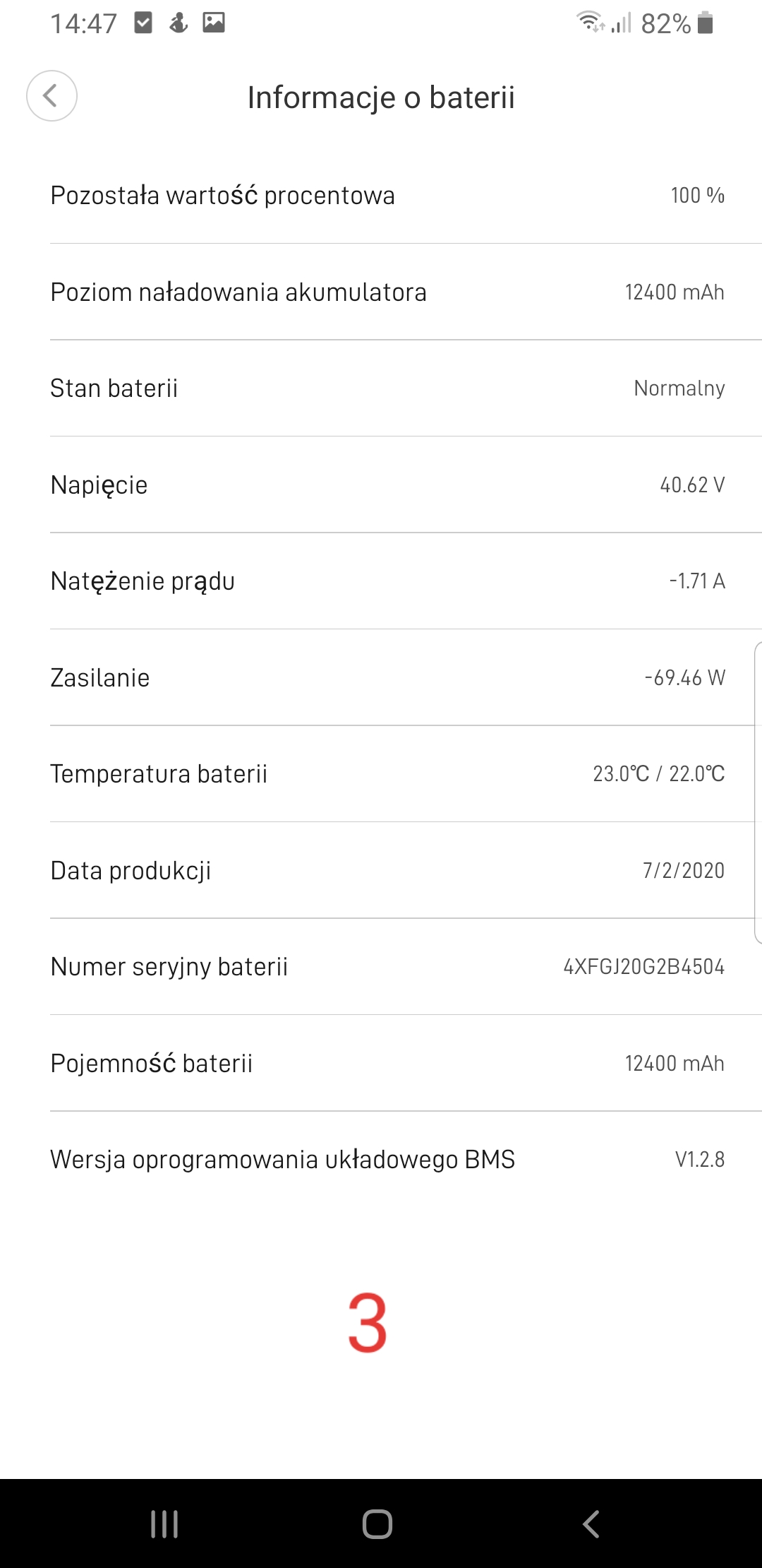

Niestety po połączeniu z m365tools nie wyświetla żadnych informacji. Udostępniam screen z Xiomi Home.
-pierwsze zdjęcie normalne ładowanie i pali się czerwona dioda,
-drugie zdjęcie dioda gaśnie i brak ładowania po wyjęciu wtyczki z gniazdka i odczekaniu 5 minut ponownie ładuje  tak jak na zdjęciu nr 320210104_083238.thumb.jpg.224f28aaf2a3c8958e188820610ca0c8.jpg20210104_083314.thumb.jpg.99f3b50e337f7119f147f5848d6be63f.jpg20210104_083336.thumb.jpg.27dd4d07d14c48b32b8ffd06742aee0b.jpg

31 minut temu, Tidnes napisał:
@Dawid_486 Się mnie wydaje że, po prostu bateria się naładowała (12400 mAh, 12800 mAh wedle noty katalogowej) więc zasilacz uderzył w drzemkę ;-)
Tak z tych screenów mogłoby się wydawać. Jednak taka sytuacja przytrafia się także gdy bateria jest naladowana np. w 80%. Pozostawienie dłużej ładowarki nic nie daje. Jedynie jej odłączenie i ponowne podłączenie za kilka minut wznawia ładowanie.
  • 0
Ehhhh... no to reklamacja pozostaje, a że plucha i będzie zimniej to nie będzie szkoda ;-)
