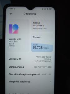

maszkara72 Opublikowano 26 Grudnia 2020 Udostępnij Opublikowano 26 Grudnia 2020 Macie problem z 12.0.3 wersją europejską,jak rozumiem? Odnośnik do komentarza Udostępnij na innych stronach Więcej opcji udostępniania...
greck Opublikowano 26 Grudnia 2020 Autor Udostępnij Opublikowano 26 Grudnia 2020 3 minuty temu, maszkara72 napisał: Macie problem z 12.0.3 wersją europejską,jak rozumiem? Ja tak, od plusa Odnośnik do komentarza Udostępnij na innych stronach Więcej opcji udostępniania...

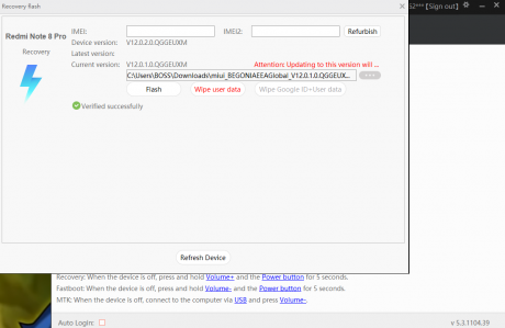

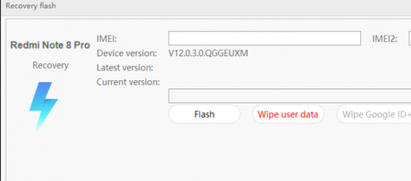

massior Opublikowano 26 Grudnia 2020 Udostępnij Opublikowano 26 Grudnia 2020 ta wersja EAA. Ręczne wgrywanie też nie pomaga. Jedynie opcja wrzucenia poprzedniego ROMu ale nie chce stracić danych. Odnośnik do komentarza Udostępnij na innych stronach Więcej opcji udostępniania...
maszkara72 Opublikowano 26 Grudnia 2020 Udostępnij Opublikowano 26 Grudnia 2020 (edytowane) 8 minut temu, greck napisał: Ja tak, od plusa Ja też mam smartfon od plusa.Tylko,że wgrywalem inaczej.Soft 12.0.3 ściągnąłem z linku podanego na forum.Zainstalowalem go i nie mam żadnych problemów.Link do softu był podany wcześniej niż OTA.18 grudnia to zrobiłem. Edytowane 26 Grudnia 2020 przez maszkara72 Odnośnik do komentarza Udostępnij na innych stronach Więcej opcji udostępniania...
massior Opublikowano 26 Grudnia 2020 Udostępnij Opublikowano 26 Grudnia 2020 też tak robiłem i nic to nie zmienia Na oficjalnym forum MI karzą zrobić Wipe data ale to żadne wyjście, chyba że nie ma się nic do stracenia. Odnośnik do komentarza Udostępnij na innych stronach Więcej opcji udostępniania...
