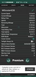

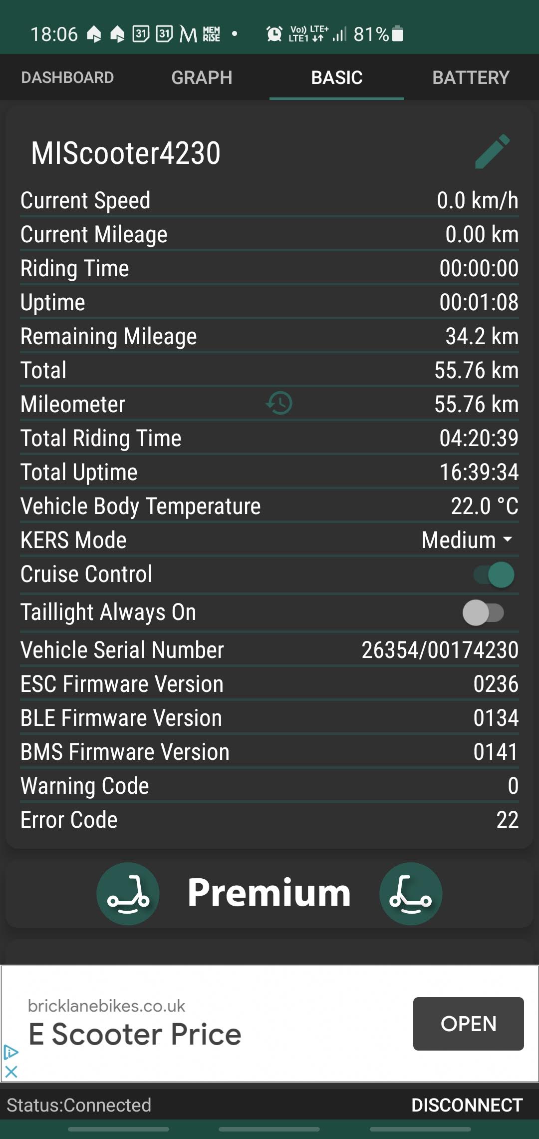

Opublikowano (edytowane)
Hej,
Pozwolę sobie napisać w tym wątku.
Hulajnoga to Pro 2. Wczoraj wyskoczył mi komunikat o aktualizacji i, o ja głupi, kliknąłem zaktualizuj :/ Po tej operacji mam błąd 22.
Hulajnoga nie była wcześniej modyfikowana.
Chciałem zresetować BMS, ale bateria jest zamknięta w "puszce". Czy dobrze rozumiem, że trzeba ją rozebrać i poszukać gdzieś pod białymi glutami?
Pomyślałem, że jak nie da się zresetować BMS, to wgram stockowe pliki. Wgrały się dwa, ale BMS nie idzie :/ Próbowałem i Scooter Hacking i downG oraz aplikacja MiHome.
Ma ktoś jakiś pomysł/sugestie?
Będę zobowiązany za pomoc.
BTW. Co za trąby siedzą w Xiaomi, żeby oryginalna aktualizacja przez MiHome uwalała hulajnogę?!?:evil:

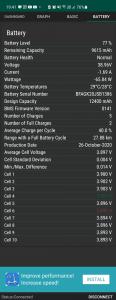

Nie. Powinien być taki tyci otworek w obudowie (przynajmniej w pro był). Może być kłopot wetknąć tam wykałaczkę (nie kombinuj z czymś metalowym co byś zwarcia nie zrobił) bo mało miejsca.
Ale jest małe ale… masz plombę gwarancyjna wiec wyjęcie baterii jest równoznaczne z utrata gwarancji.

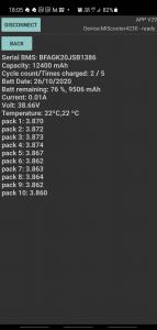

Blad 22 może również oznaczać nie zbalansowana baterie (jak pamietam 100mV różnicy to już powód do problemu)
Zaprezentuj jak wyglada zakładka „battery” i napięcie na celach ?
Na koniec można spróbować DownG i BMS128… ale najpierw pokaz jak jest z bateria proszę.
Edytowane przez Tidnes
Galopada myśli klawiatura nie nadąża.
Załączam zrzut z baterii. Jedno to w dniu update, a drugi z wczoraj wieczorem.
Hulajka jest w zasadzie nowa, bo ma 2 tygodnie, ale gwarancją bym się nie przejmował bo była, hmmm, do drzwi, bo to od Chińczyka. Nie liczę na jego współpracę :/
@piterek ehhhh... nie wygląda źle.

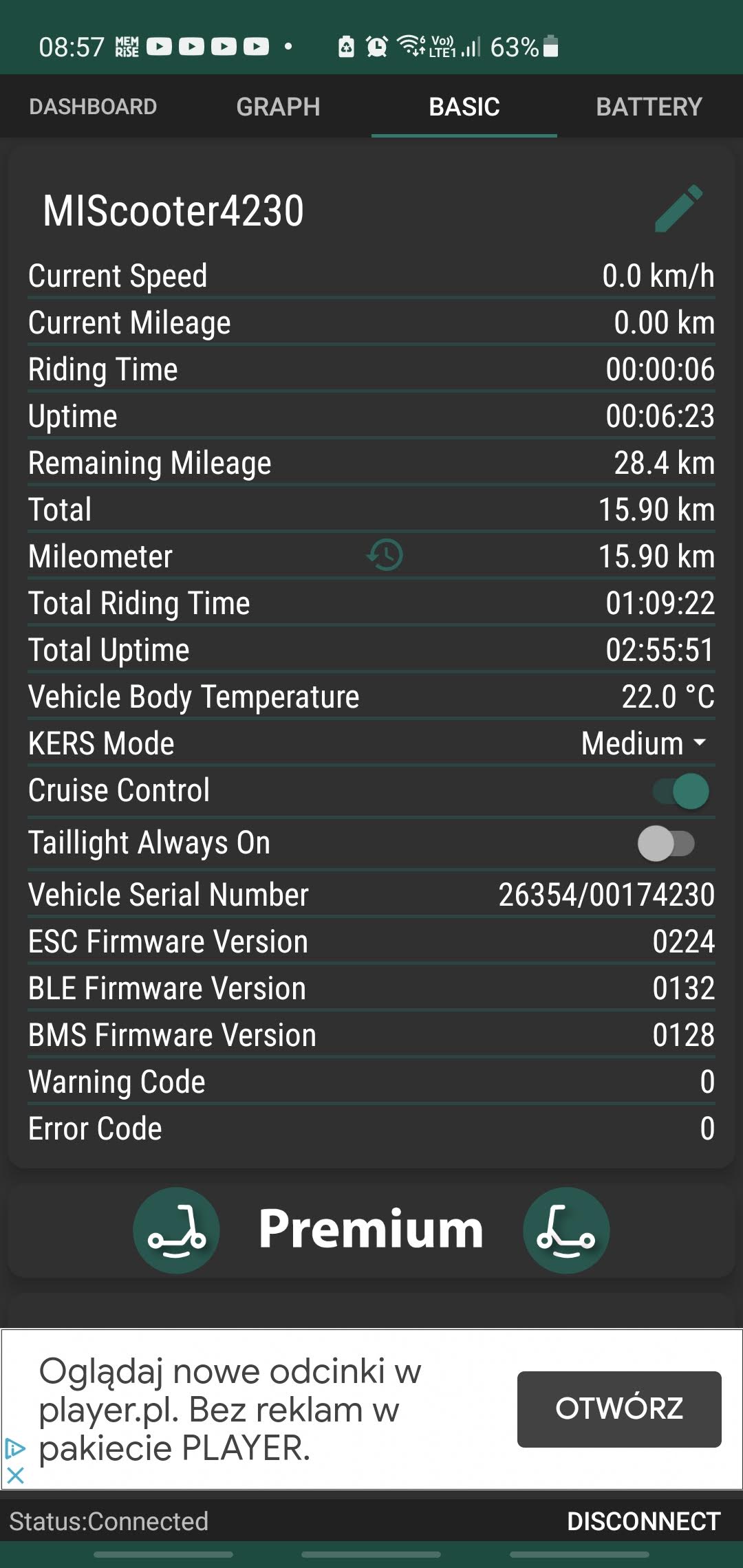

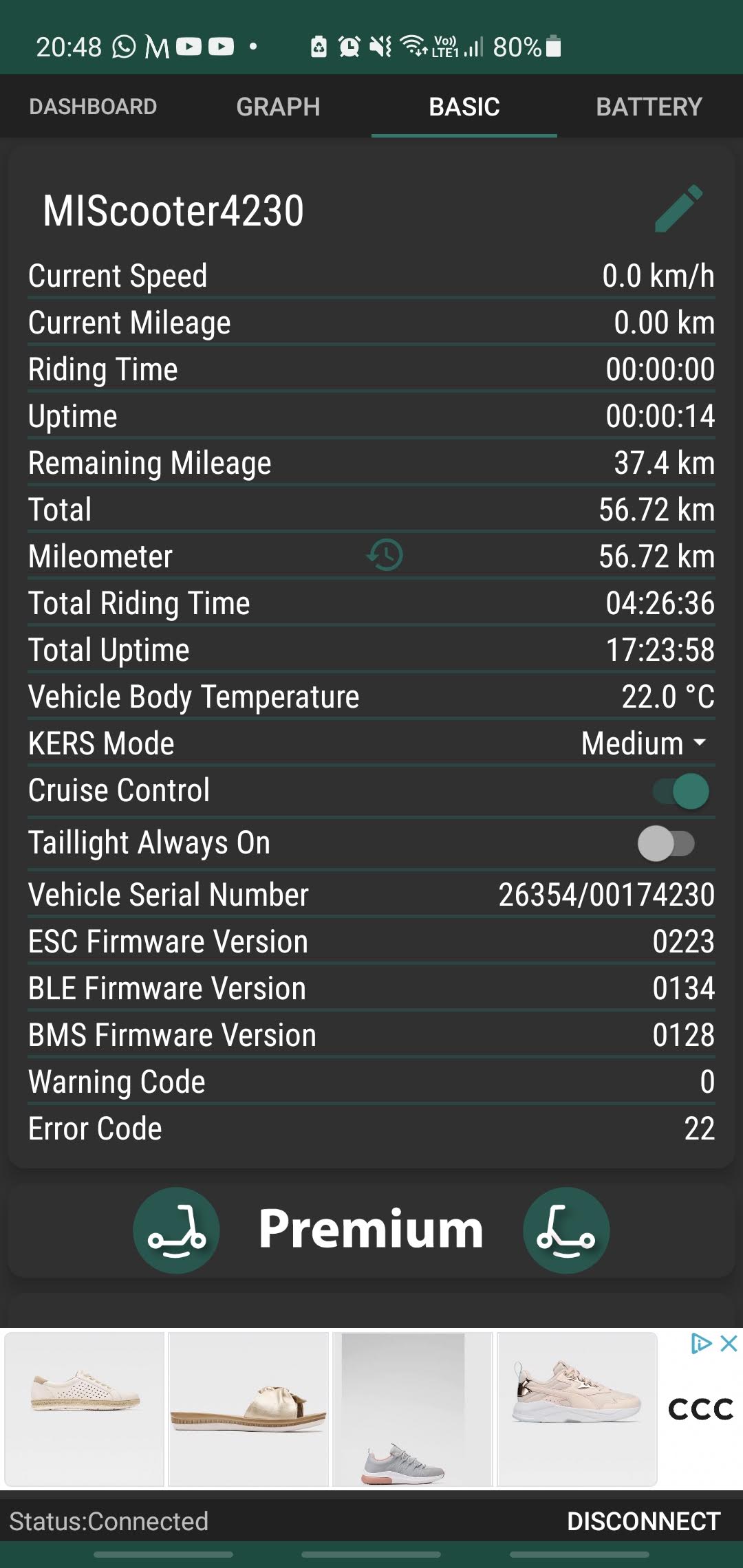

Baterii nie miałem czasu zdemontować więc spróbowałem pobrać nowy plik z binarką BMS w wersji 128 i wgrać ją za pomocą DownG.
Tym razem się udało.
Niestety hulajnoga nadal krzyczy do mnie błędem 22 :/
Jutro postaram się zresetować BMS.
Edit: Kurcze, dopiero jak wrzuciłem ten post, to zauważyłem, że po downgrade BMS pokazuje pojemność baterii 5200mAh :shock:
@piterek
Co do pojemności to Xiaomi pomyliło się z nr seryjnym i... bms uważa że, jest w wersji essential i raportuje taką pojemność.
Wszystko wskazuje na to że, ta przygoda może zakończyć się flashowaniem bms przez stlinkV2 lub wymianą BMS na oryginał/podróbkę lub alternatywny.
Choć spróbował bym ostatni raz wgrać bms 126 i wykonać reset zanim rozpocznie się walka wręcz.
Coraz więcej osób zgłasza taki sam błąd jak ty... ostatnia aktualizacja i trup.
