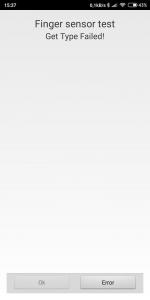

Netoper Posted November 7, 2020 Share Posted November 7, 2020 Pewnie coś z finger Wysłane z mojego Redmi Note 8 Pro przy użyciu Tapatalka edit , u mnie pozycja 35 Link to comment Share on other sites More sharing options...
TeusQ Posted November 7, 2020 Author Share Posted November 7, 2020 9 minut temu, Netoper napisał: Pewnie coś z finger Wysłane z mojego Redmi Note 8 Pro przy użyciu Tapatalka Jeśli chodzi o to, to mam coś takiego Link to comment Share on other sites More sharing options...
Netoper Posted November 7, 2020 Share Posted November 7, 2020 No to albo klęknął Ci czujnik, albo soft się skrzaczył, trza by wgrać na czysto roma.Fon jest na gwarancji?Wysłane z mojego Redmi Note 8 Pro przy użyciu Tapatalka Link to comment Share on other sites More sharing options...
