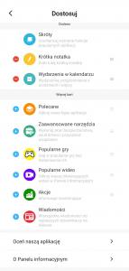

densa Posted May 14, 2020 Share Posted May 14, 2020 Nie tyle chodzi o samą apke Vault, co o niedawno dodane do niej kategorie (prawdopodobnie), spróbujcie wyłączyć je i sprawdzić. Ja mam tak jak niżej i nie miałem nigdy problemu. 1 Link to comment Share on other sites More sharing options...

matt_berninger Posted May 14, 2020 Share Posted May 14, 2020 Sposób Densa na obecną chwilę pomógł, zobaczymy jak będzie z czasem dzięki! Link to comment Share on other sites More sharing options...
Hubal Posted May 14, 2020 Share Posted May 14, 2020 Mi też pomogłoWysłane z mojego Mi 9T przy użyciu Tapatalka Link to comment Share on other sites More sharing options...
matt_berninger Posted July 11, 2020 Share Posted July 11, 2020 Potwierdzam po czasie że pomogło, dzięki raz jeszcze Densa! Link to comment Share on other sites More sharing options...
