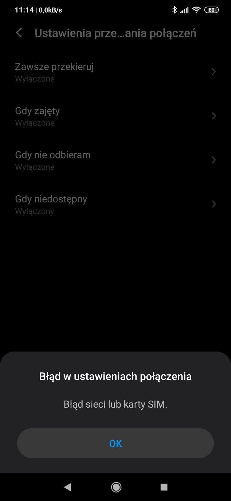

damcar Opublikowano 10 Marca 2020 Udostępnij Opublikowano 10 Marca 2020 dzień dobry, dziwna sytuacja, telefony nowe, wszystko działa prócz opcji włączenia przekierowania połączeń, wyskakuje błąd jak na screenie poniżej, bardzo proszę o pomoc bo operator play nie ma pojęcia, wszystko pozostałe działa w obu telefonach jak należy. chciałem zamienić huawei mate 20 pro na xiaomi nota 10 pro i taki numer.... Odnośnik do komentarza Udostępnij na innych stronach Więcej opcji udostępniania...

damcar Opublikowano 10 Marca 2020 Autor Udostępnij Opublikowano 10 Marca 2020 jak napisałem NIE DZIAŁA... jak widać jest komunikat poniżej Odnośnik do komentarza Udostępnij na innych stronach Więcej opcji udostępniania...
mariusz.ur Opublikowano 10 Marca 2020 Udostępnij Opublikowano 10 Marca 2020 Próbowałeś z inną kartą SIM? Odnośnik do komentarza Udostępnij na innych stronach Więcej opcji udostępniania...
FromWP Opublikowano 10 Marca 2020 Udostępnij Opublikowano 10 Marca 2020 (edytowane) 56 minut temu, damcar napisał: jak napisałem NIE DZIAŁA... W Play i tak tam niczego nie można zmienić (komunikat: Operator nie pozwala na zmianę) ale powinno pokazać stan tych usług. Masz coś wpisane w Ustawieniach zaawansowanych Wiadomości w polu niestandardowy numer SMSC? Tam powinno być brak. Połączenia oczekujące da się ustawić? Możesz jeszcze sprawdzić uprawnienia aplikacji Telefon, może tam czegoś brakuje. Jeszcze można sprawdzić, co się dzieje jak przełożysz kartę do drugiego slotu sim. Edytowane 10 Marca 2020 przez FromWP Odnośnik do komentarza Udostępnij na innych stronach Więcej opcji udostępniania...
damcar Opublikowano 13 Marca 2020 Autor Udostępnij Opublikowano 13 Marca 2020 dziekuję za info, to play ma jakieś błędy bo tylko w tej sieci nie mogę zrobić przekierowania, jest na to patent tylko jeden : jak zmienię automatyczny wybór operatora na tmobile 4g to działa wszystko . tylko z tmobile bo z orange i plus nie da się... jakieś jaja Odnośnik do komentarza Udostępnij na innych stronach Więcej opcji udostępniania...
martinii Opublikowano 22 Marca 2020 Udostępnij Opublikowano 22 Marca 2020 U mnie pomogło przełożenie karty SIM do drugiego slotu SIM...Wysłane z mojego Mi 9T przy użyciu Tapatalka Odnośnik do komentarza Udostępnij na innych stronach Więcej opcji udostępniania...
