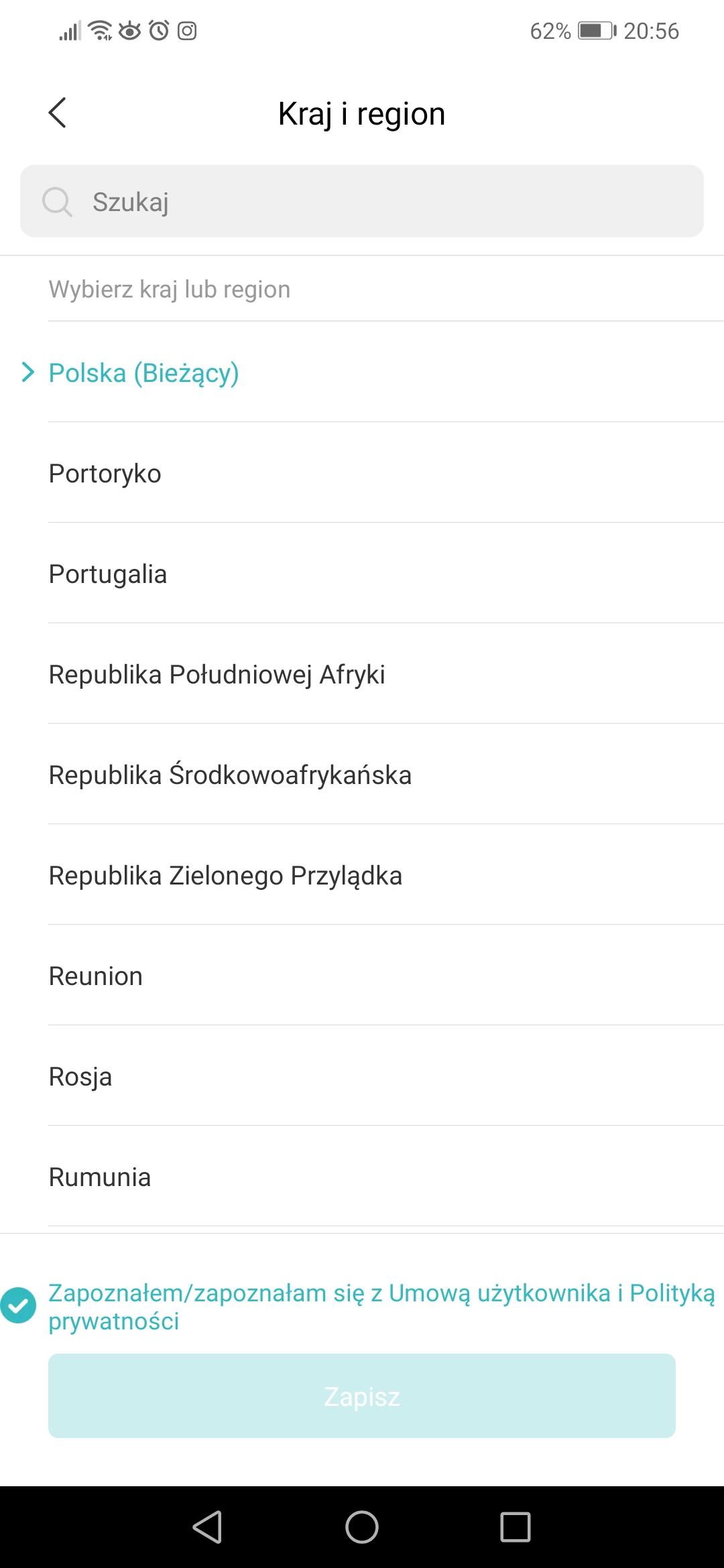

30 minut temu, radek944 napisał:
A jak mogę sprawdzić jaki serwer?
Jaki serwer, znaczy po prostu jaki region masz ustawiony, Chiny, czy EU.
