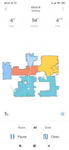

witek_77 Posted January 6, 2020 Share Posted January 6, 2020 mnie to zawsze spychają na koniec kolejki. Raz udało mi się jako pierwszy dostać aktualkę do MI9. Dawno nie obserwowałem tematu a tu taka niespodzianka. Flolevac poszedł w ruch. Wywalam choinkę z domu bo mi przy bazie stoi, czyszczę wszystkie mapy i jadę od zera Link to comment Share on other sites More sharing options...

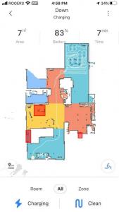

Darkman89 Posted January 6, 2020 Share Posted January 6, 2020 Czy pokoje które są na szaro po którymś odkurzaniu pokoloruje? Przy nowym rysowaniu mapy miałem jeden pokój zamknięty, po 2 odkurzaniu oczywiście wykrył pokój lecz jest na szaro. Nie mogę go też "przerobić" na pokój manualnie. Link to comment Share on other sites More sharing options...

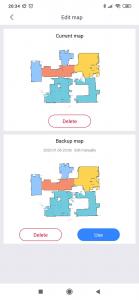

witek_77 Posted January 6, 2020 Share Posted January 6, 2020 (edited) U mnie dało się przerobić pokoje na kolory w edycji mapy, ale nie umiedo łązienki wjechać bo przy starcie z bazy twierdzi, że ma przeszkodę. Miałem zamkniętą łazienkę i mam to samo co ty Wjechałem tam joystickiem i dałem sprzątanie i robi to właśnie. Zobaczę czy wróci do bazy bo właśnie jest w trakcie. Jak nie to i tak jutro nowa mapa pójdzie bo choinki nie bede wynosił teraz bo mróz na polu a mam w doniczce i idzie do ziemi w ogrodzie EDIT: Otworzył se drzwi na mapie Wszystko jest jak powinno. Wjedz do tego pomieszczenia joystickiem i daj odkurzanie. Jak skończy to wróci do bazy i drzwi beda otwarte Zerknij na dół na screen. Edycja pokoi jest gdy dasz na ALL i po lewej na te kreski z pinezka. Tam dajesz EDIT ROOM i na DIVIDE masz dzielenie. Dodaje drugiego screena z backupem mapy na którym widać zamkniętą łazienkę. Wg tego wnioskuję, że jak dam odkurzacz na piętro to mi wyrysuje drugą mapę i będę mógł tam przełączać między piętrami. Szkoda, że góra w remoncie. Ciekawe czy potrzebuje drugiej bazy na górze czy wywali tylko komunikat, że nie umie wrócić. Edited January 6, 2020 by witek_77 Link to comment Share on other sites More sharing options...
Darkman89 Posted January 6, 2020 Share Posted January 6, 2020 (edited) 14 godzin temu, witek_77 napisał: U mnie dało się przerobić pokoje na kolory w edycji mapy, ale nie umiedo łązienki wjechać bo przy starcie z bazy twierdzi, że ma przeszkodę. Miałem zamkniętą łazienkę i mam to samo co ty Wjechałem tam joystickiem i dałem sprzątanie i robi to właśnie. Zobaczę czy wróci do bazy bo właśnie jest w trakcie. Jak nie to i tak jutro nowa mapa pójdzie bo choinki nie bede wynosił teraz bo mróz na polu a mam w doniczce i idzie do ziemi w ogrodzie EDIT: Otworzył se drzwi na mapie Wszystko jest jak powinno. Wjedz do tego pomieszczenia joystickiem i daj odkurzanie. Jak skończy to wróci do bazy i drzwi beda otwarte Zerknij na dół na screen. Edycja pokoi jest gdy dasz na ALL i po lewej na te kreski z pinezka. Tam dajesz EDIT ROOM i na DIVIDE masz dzielenie. Dodaje drugiego screena z backupem mapy na którym widać zamkniętą łazienkę. Wg tego wnioskuję, że jak dam odkurzacz na piętro to mi wyrysuje drugą mapę i będę mógł tam przełączać między piętrami. Szkoda, że góra w remoncie. Ciekawe czy potrzebuje drugiej bazy na górze czy wywali tylko komunikat, że nie umie wrócić. Dzięki za odpowiedź i pomoc ale u mnie wygląda to tak: Nie mogę scalić ani podzielić tego szarego pokoju. Przy pierwszym sprzątaniu miałem drzwi zamknięte i wtedy zrobiłem tak jak Ty czyli pojechałem odkurzaczem aby był w pobliżu pokoju i wjechał sobie tam i zeskanował ten pokój który był zamknięty lecz po sprzątaniu wrócił do bazy i pokój zrobil na szaro bez podziału. No nic.. pewnie muszę puscic go jeszcze raz na sprzątanie całego mieszkania. Ale to już jutro ps. Mam nadzieję że nie będę musiał kasować całej mapy i dać na nowo bo walczyłem z tym aby mapa była pionowo (robił mi cały czas w poziomie) Edit: Obyło się bez kasowania mapy. Szare pola wydzielił sobie jako pokoje Pytanko - od czego zależy jaki kolor będzie miał pokój? Edited January 7, 2020 by Darkman89 Edycja Link to comment Share on other sites More sharing options...
cebik Posted January 7, 2020 Share Posted January 7, 2020 (edited) 23 godziny temu, Darkman89 napisał: Dzięki za odpowiedź i pomoc ale u mnie wygląda to tak: Nie mogę scalić ani podzielić tego szarego pokoju. Przy pierwszym sprzątaniu miałem drzwi zamknięte i wtedy zrobiłem tak jak Ty czyli pojechałem odkurzaczem aby był w pobliżu pokoju i wjechał sobie tam i zeskanował ten pokój który był zamknięty lecz po sprzątaniu wrócił do bazy i pokój zrobil na szaro bez podziału. No nic.. pewnie muszę puscic go jeszcze raz na sprzątanie całego mieszkania. Ale to już jutro ps. Mam nadzieję że nie będę musiał kasować całej mapy i dać na nowo bo walczyłem z tym aby mapa była pionowo (robił mi cały czas w poziomie) Edit: Obyło się bez kasowania mapy. Szare pola wydzielił sobie jako pokoje Pytanko - od czego zależy jaki kolor będzie miał pokój? Weź se zrób nową mapę bo masz krzywą. Ustaw bazę prostopadle do ściany. No chyba, że Ci to nie przeszkadza... Ja nie mogę patrzeć jak on potem krzywo po pokojach jeździ. ------------------ Mi floevac pokazuje że mam wersję 3.5.7.2008. A odkurzacz mówi że ma starą 3.5.4.1910 Mi-home zaktualizował się do 5.6.46 (bo się na betatestera zapisałem) a aktualizacji do odkurzacza nie znajduje (CN/EU działający na EU przerobiony z wersji EU) Ma ktoś najnowszą wersję oprogramowania w pliku? Wrzuciłbym ręcznie. Pewnie przez te przerabianie mi się nie aktualizuje a floevac się gubi i pokazuje nową wersję i jakieś same stare. Chociaż wydaje mi się że wcześniej też dostawałem późno i rzadko aktualizacje. Edited January 7, 2020 by cebik Więcej info Link to comment Share on other sites More sharing options...
