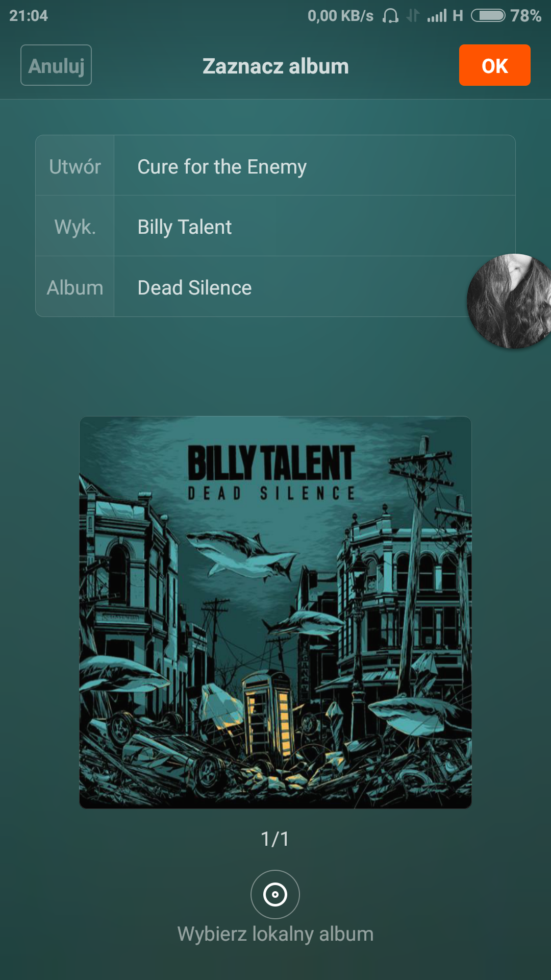

Rzeźnia Opublikowano 27 Kwietnia 2015 Opublikowano 27 Kwietnia 2015 (edytowane) Odkopie temat ale zauważyłem ciekawą rzecz. Miui ma funkcję dodawania okładek ręcznie. Znalazłem ją przez zupełny przypadek. Mianowicie słuchałem sobie muzyki i stukałem w nutkę na defaultowej okladce i jak przytrzymałem, stało się. Po kliknięciu na to na dole zauważyłem ze mogę wybrać z galerii okładkę dla albumu. Pomyślałem ze zataguje sobie kilka kawałków. Udało się. Po wybraniu okładki dla jednego utworu z albumu aplikacja przypisała tą okładkę do pozostałych automatycznie. Ba dum, tss. *screeny poglądowe Edytowane 27 Kwietnia 2015 przez Rzeźnia
Dany Gee Opublikowano 27 Kwietnia 2015 Autor Opublikowano 27 Kwietnia 2015 Każda, Viper zmienia na poziomie bliżej sprzętu niż apki. Niestety z AIMPEM nie działa - nie ma żadnej różnicy, czy jest włączony VFX, czy nie. Odkopie temat ale zauważyłem ciekawą rzecz. Miui ma funkcję dodawania okładek ręcznie. Znalazłem ją przez zupełny przypadek. Mianowicie słuchałem sobie muzyki i stukałem w nutkę na defaultowej okladce i jak przytrzymałem, stało się. Po kliknięciu na to na dole zauważyłem ze mogę wybrać z galerii okładkę dla albumu. Pomyślałem ze zataguje sobie kilka kawałków. Udało się. Po wybraniu okładki dla jednego utworu z albumu aplikacja przypisała tą okładkę do pozostałych automatycznie. Ba dum, tss. *screeny poglądowe Jest to jakiś ratunek, jednak skoro wszystkie inne aplikacje poprawnie czytają okładki a tylko domyślna MIUI ma problem, to ktoś powinien się jej przyjrzeć.
