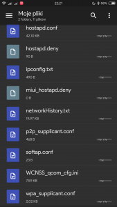

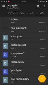

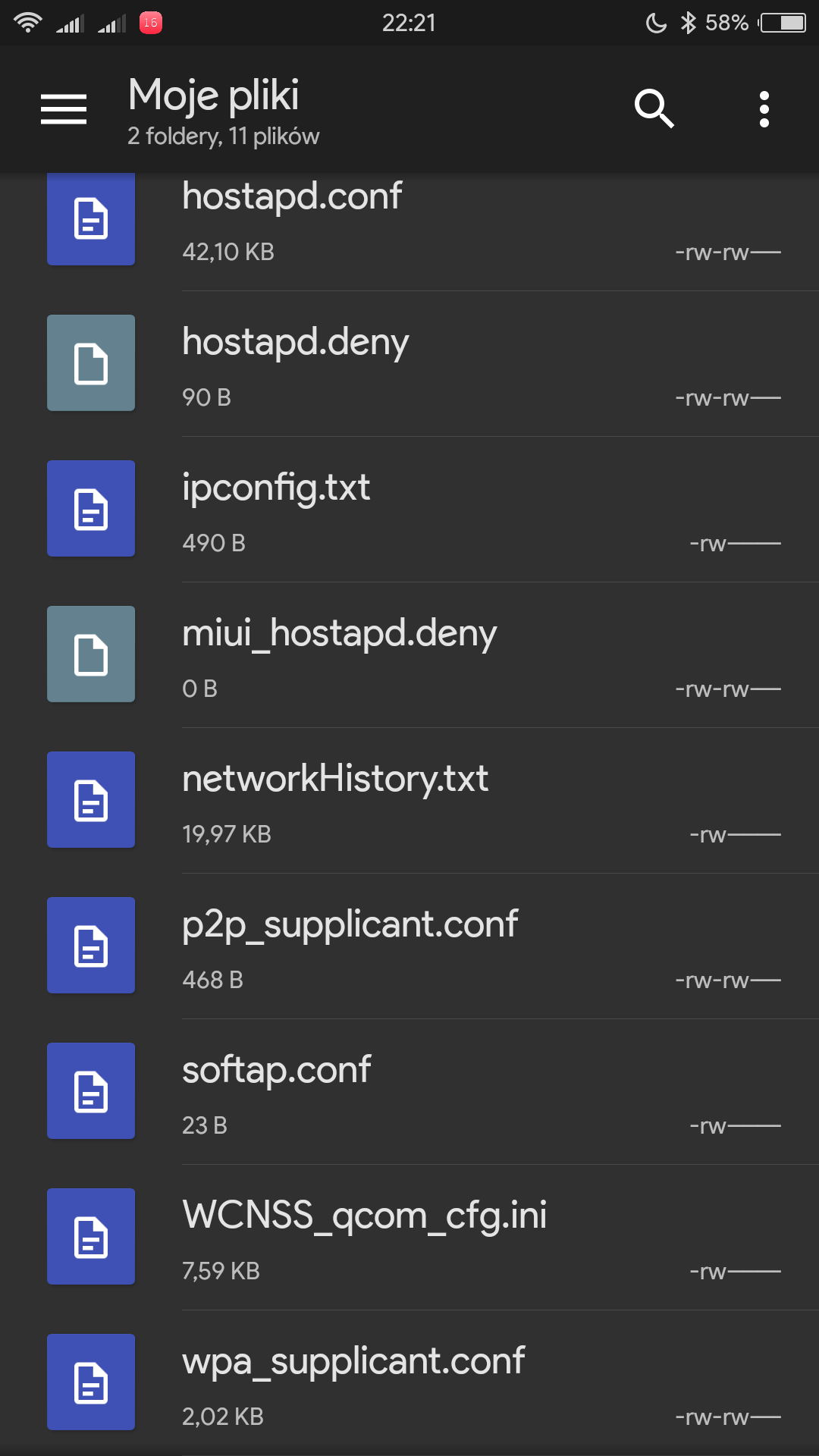

wojtek11423 Opublikowano 8 Listopada 2019 Autor Opublikowano 8 Listopada 2019 (edytowane) Fakt, zapomniałem o tym wspomnieć, MAC to 02:00.... Teraz przypomniało mi się, że edytowałem plik wpa_supplicant.conf w /data/misc/wifi (już nawet nie wiem po co, jakiś poradnik w necie) i wyczytałem teraz że podobne rzeczy się dzieją, gdy plik ma niewłaściwie ustawionego ownera/groupa/permiss. EDIT: Jest ktoś w stanie wrzucić screena jak powinny wyglądać prawa dostępu i właściciele/grupy w tym katalogu wszystkich plików? Być może coś jest na rzeczy z tym Edytowane 8 Listopada 2019 przez wojtek11423
wojtek11423 Opublikowano 10 Listopada 2019 Autor Opublikowano 10 Listopada 2019 Dzięki za screeny. Prawa dostępu mam takie same, jedyne co może się różnić to właściciele/grupy. Ale stwierdziłem, że zrobię backup /data w TWRP i wipe /data. Jeśli to pomoże to będę wtedy próbować przenieść katalogi z misc to swojego backupu. Ma taki plan prawo zadziałać, czy nie przewidziałem czegoś? Zależy mi aktualnie mocno na nie utraceniu posiadanych aplikacji, ale rozumiem, że jeśli przywrócę w TWRP /data to powrócą one bez zbędnych bugów i gliczy?
