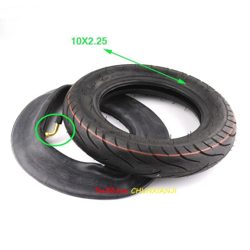

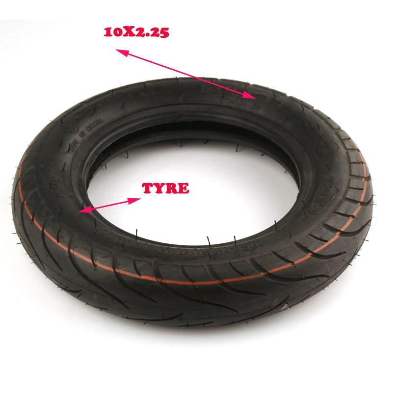

sebekcrx Opublikowano 17 Września 2019 Opublikowano 17 Września 2019 Dnia 12.09.2019 o 22:23, pixelq napisał: Ktoś, coś poznaje ? podobna , ale to nie cst
sebekcrx Opublikowano 21 Września 2019 Opublikowano 21 Września 2019 no fajna oponka , ale chyba niestety nie podejdzie , ale mysle ze by była niezła
