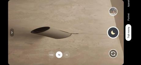

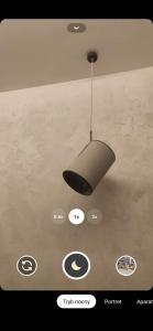

majk3 Opublikowano 17 Grudnia 2019 Opublikowano 17 Grudnia 2019 Hej U mnie dziwna sytuacja z trybem nocnym. A dokładniej z podglądem. Jeśli trzymam tel w pionie wszystko gra, natomiast gdy zmienię ułożenie podgląd się "psuje" (obraca kadr i rozciąga) choć zdjęcia robi poprawne. Jest to uciążliwe bo robiąc zdjęcie w poziomie ciężko zrobić odpowiedni kadr. Poniżej przykład jakbym źle wyjaśnił Ktoś zna rozwiązanie ? Dodam że tak samo się działo GCam 7 v1.3 do 1.6. 1
