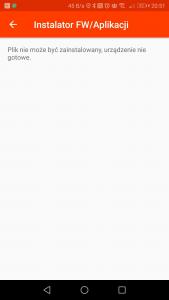

bogacz Opublikowano 21 Listopada 2018 Opublikowano 21 Listopada 2018 Ja też chciałbym się podpiąć. Cały dzień walczę z mi band 3 nfc. Już nawet nie zależy mi na opasce w języku polskim, może być angielski, którego też nie da się zainstalować. Telefon który mam to huawei p10. A więc od początku. Pobrałem pliki, które były w tym temacie. Instalowałem najpierw plik 1.2.0.30_Mili_chongqing_stock.fw, następnie 1.2.0.30_Mili_chongqing_d.mm_forcePL_.fw, a następnie próbuję zainstalować zasoby 1.2.0.30_Mili_chongqing.res ale pokazuje mi się komunikat że "plik nie może być zainstalowany, urządzenie nie gotowe". Nie mogę mieć telefonu cały czas połączonego z mifit, bo nie mogę sparować opaski w gadgetbridge. Po wykonaniu wszystkich czynności próbuję połączyć opaskę z MiFit i wtedy z powrotem aktualizuje mi z automatu firmware do krzaczków. I tak w kółko i w kółko. Pomóżcie bo nie mam już siły z tym walczyć.
b4s1l Opublikowano 21 Listopada 2018 Opublikowano 21 Listopada 2018 1 godzinę temu, bogacz napisał: Pomóżcie bo nie mam już siły z tym walczyć. Dodałem do wątku z modyfikacjami firmware z wymuszonym językiem polskim do opaski z NFC, w najnowszej wersji (1.5.0.2). Jeśli data będzie odwrotnie (m.dd), proszę o info - poprawię.
