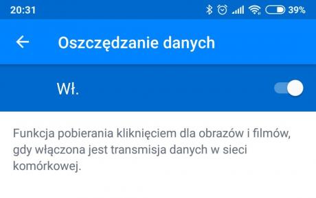

Znalazłem lepsze rozwiązanie. Włącznie oszczędzanie danych w aplikacji Messenger. Gdy otrzymacie zdjęcie lub film będziecie musieli dwa razy kliknąć aby je załadować. Zdjęcia odkrywam w ten sposób a przypadku filmu otwieram je w aplikacji Chrome przez przeglądarkę (wersja komputerowa). W ten sposób nie dopuszczam do wykraczenia apki.
