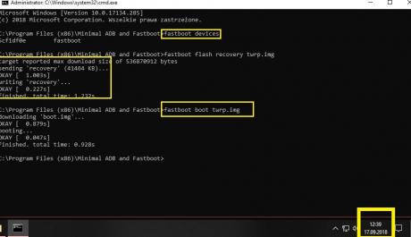

hhunter22 Opublikowano 17 Września 2018 Opublikowano 17 Września 2018 (edytowane) 13 minut temu, mrosi napisał: Hmmmm... Debugowanie USB masz włączone? To jest ciekawe, że nie chce ruszyć. Tym bardziej, że w ROMach dla Mi MIX 2s jest zaimplementowane TWRP... Jeśli nie masz żadnych danych na telefonie, pokusiłbym się o MiFlash, a potem, "na czysto" zainstalował jeszcze raz TWRP. dane są, można zgrać... przed chwilką wrzuciłem TWRP i nadal nic... Deebug jeś właczony, za każdym razem sprawdzałem przed odpaleniem fastboota ps - miflash nie zablokuje bootloadera? Edytowane 17 Września 2018 przez hhunter22
lockerek Opublikowano 17 Września 2018 Opublikowano 17 Września 2018 8 minut temu, hhunter22 napisał: miflash nie zablokuje bootloadera? Nie zablokuje
skay77 Opublikowano 17 Września 2018 Opublikowano 17 Września 2018 Nigdy nie zablokuje jak się usunie z pliku tgz ten lock* Wysłane z mojego Mi MIX 2S przy użyciu Tapatalka
hhunter22 Opublikowano 17 Września 2018 Opublikowano 17 Września 2018 (edytowane) niestety nic to nie dało... po wgraniu dev, w opcjach debugowanie i niby wrzuca mi twrp i nic.. odpala sie tel po chwili przechodzi do dystemu. mam tylko te recovery standardowe.. inne pomysły? można pobrać skądś świeższe twrp polaris niż to https://androidfilehost.com/?fid=818070582850507462 Edytowane 17 Września 2018 przez hhunter22

mrosi Opublikowano 17 Września 2018 Autor Opublikowano 17 Września 2018 1 godzinę temu, hhunter22 napisał: niestety nic to nie dało... po wgraniu dev, w opcjach debugowanie i niby wrzuca mi twrp i nic.. odpala sie tel po chwili przechodzi do dystemu. mam tylko te recovery standardowe.. inne pomysły? można pobrać skądś świeższe twrp polaris niż to Pobierz ostatni ROM dla Mi MIX 2s. Otwórz z pomocą WinRAR czy innego 7zip-a. W folderze recovery jest obraz TWRP. Chyba najbardziej aktualny. Wypakuj, wrzuć do folderu "Minimal..." i spróbuj jeszcze raz. 1

hhunter22 Opublikowano 17 Września 2018 Opublikowano 17 Września 2018 skopiowałem twrp z ostatniego miui i wrzuciłem przez fastboota no i ... poszło @mrosidanke!
