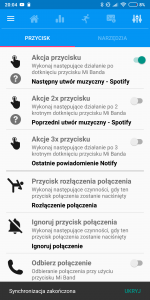

SKORPION Posted October 2, 2018 Share Posted October 2, 2018 Działa wam sterowanie muzyką przez program notify & fitness pro ? U mnie czego bym nie ustawił pod funkcją przycisku nie działa... Link to comment Share on other sites More sharing options...
wiktor000 Posted October 3, 2018 Share Posted October 3, 2018 @SKORPION też miałem z tym problem,napisałem do supprotu to mi hajs oddali ,ale kupiłem od nowa pro bo załapałem jak to działa,klikasz przycisk od pomiaru tętna Link to comment Share on other sites More sharing options...
SKORPION Posted October 3, 2018 Share Posted October 3, 2018 Czyli chcesz powiedzieć że przechodzę z zegara na zakładkę tętno i wtedy klikam? Tak zrobiłem i na jedno kliknięcie wraca do zegarka... na dwa kliknięcia również nie przerzuca na kolejny utwór. Jak masz Ty to ustawione? Link to comment Share on other sites More sharing options...
maxio69 Posted October 3, 2018 Share Posted October 3, 2018 U mnie działa jeśli chodzi o Spotify i o zmianę na kolejny utwór. Tak jak przedmówca pisze. W opasce przechodzisz na pomiar tętna. Ładujesz tak jak byś robił pomiar i w momencie jak zaczyna mierzyć tetno klikasz w mi banda. Jest wytłumaczone w apce. Kliknij w znak zapytania. A zapytam czy korzystacie tylko z tej płatnej apki? Można odinstalować mi fit? 1 Link to comment Share on other sites More sharing options...
SKORPION Posted October 3, 2018 Share Posted October 3, 2018 Pewnie że można. Ja używam tylko notify & fitness Link to comment Share on other sites More sharing options...
