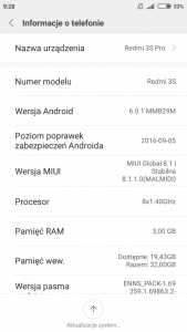

hawk Opublikowano 20 Marca 2017 Udostępnij Opublikowano 20 Marca 2017 On 3/8/2017 at 9:56 AM, Mariusz_007 said: Pomimo ustawień, jakie podałeś problem u mnie wciąż występuje Mam nadzieję, że najbliższa aktualizacja MIUI poprawi ten błąd? U mnie też występuje ten problem! Miui 8.1.1.0 global stable, a do SMS używam od wielu lat GO SMS PRO. - zezwoliłem aplikacji zachowanie bez ograniczeń w tle juz kilka tygodni temu, ale to nie pomogło... Część smsów w ogóle nie dochodzi i przepada bezpowrotnie! Odnośnik do komentarza Udostępnij na innych stronach Więcej opcji udostępniania...
