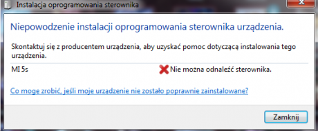

angardeg Opublikowano 26 Grudnia 2017 Opublikowano 26 Grudnia 2017 Witam, chciałem zainstalować na moim Mi 5s polski ROM zgodnie z poradnikiem https://www.youtube.com/watch?v=Wl_ibyhxrhs. Wszystko szło ok, ale wszystko na telefon wgrywałem za pomocą pc suite (przez kabel komputer nie widział mojego telefonu). Polski ROM miałem wgrany na folder tak samo jak na filmie i również mi się nie wyświetlał. Po zaawansowanym wipe, wiadomo, wyrzuciło mi system i telefon nie chce wstać, no bo nie ma ROMu. I tutaj rodzi się pytanie: skoro komputer nie widzi telefonu poprzez kabel, ale mam wgląd na całe TWRP i mogę wydawać komendy przez CMD, to czy jest jakaś możliwość postawienia systemu? Bo jak na razie zostałem z pięknym logiem MI i niczym więcej, a że sklepy dzisiaj są zamknięte, to USB OTG nie mam jak kupić żeby wgrać przez pendrive. Da się na chwilę obecną jakoś postawić system żebym mógł używać telefonu? Backup również nie pomógł i dalej jest logo...
Kacper Skrzypek Opublikowano 26 Grudnia 2017 Opublikowano 26 Grudnia 2017 Może MTP w TWRP nie jest włączone? sprawdź w menu Mount (Disable MTP i potem Enable MTP, IMO powinno wykryć).
Kacper Skrzypek Opublikowano 26 Grudnia 2017 Opublikowano 26 Grudnia 2017 Restart do recovery próbowałes? Inny port/komp?
angardeg Opublikowano 26 Grudnia 2017 Opublikowano 26 Grudnia 2017 Restart do recovery nic nie daje, porty też nie, czekam na kumpla i wtedy sprawdze z innym kompem.
angardeg Opublikowano 26 Grudnia 2017 Opublikowano 26 Grudnia 2017 Próbowałem na 5 różnych kompach i żaden nie ogarnia sterowników, cóż, jutro spróbuje z usb otg, jak to nie zadziała, to już nie wiem co będę musiał zrobić
angardeg Opublikowano 27 Grudnia 2017 Opublikowano 27 Grudnia 2017 Wszystko działa jak należy po użyciu USB OTG
