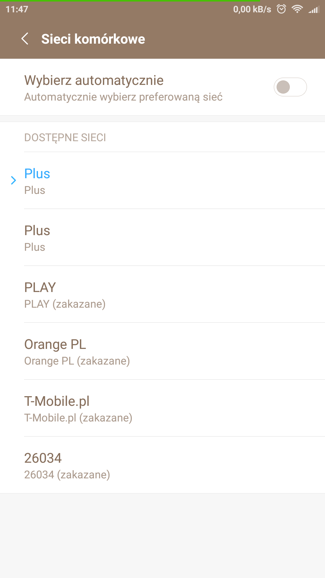

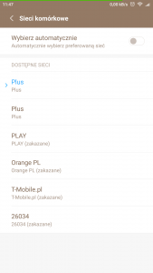

Krzycho90 0 Posted June 22, 2018 Report Share Posted June 22, 2018 Mam telefon xiaomi redmi 4A zakupiony w Angli w Polsce używam karty sieci plus. Problem mam z zasięgiem poza miastem czasem i w mieście. W plusie zgłosiłem problem i podobno od miesiąca maja zgłaszane problemy z siecią i jak widać nic z tym nie robią. W ustawieniach mam wybraną opcję automatycznego wyboru sieci po wyłączeniu jej pokazują się sieci ale wszystkie jakie zakazane. Można to jakoś poprawić? Link to post Share on other sites
