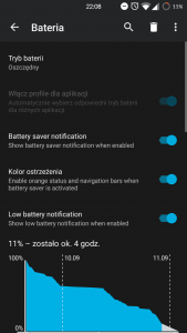

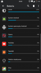

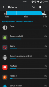

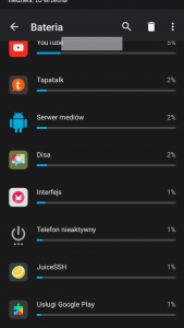

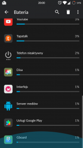

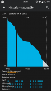

Oto moje wrażenia z używania RR przez ten tydzień.
Aparat - nie za wiele w ciągu tego tygodnia robiłem zdjęć, więc nie odpowiem za bardzo, ale nie jest źle. Video nagrywałem tylko testowo, sprawdzałem czy działa - działa.
Bateria - spokojnie byłem w stanie używać na wifi i sporadycznym lte przez 2 dni na jednym cyklu ładowania (niestety SOTu nie przedstawię, bo byłem głupi i nie zrobiłem jego screenshota - mam ogólne tylko stany baterii, zrzucę je poniżej) - ustawione zarządzanie baterią na oszczędne (btw są 2 opcje oszczędne w tym ustawieniu - ja używałem tej tuż nad normalną).
Działanie - jest baardzo spoko. Powiadomienia z prawie wszystkich aplikacji dochodziły tak, jak powinny - z wyjątkiem Tapatalka, z którego nie dostałem żadnego powiadomienia i musiałem włazić ręcznie. Niestety nie ma opcji blokady w RAMie jakiejś aplikacji, szkoda - używam tego dość często, domyślnie nie ma też opcji zamykania wszystkich apek po kolei - musiałem w ustawieniach grzebać (niestety większość konfiguracji RR jest tylko po angielsku). Uwaga! Po boocie RR ma domyślnie włączone LTE. Jeśli go nie używacie - warto wyłączyć, bo system na początku w żaden sposób ikoną nie informuje, że mamy zasięg H+ albo LTE, trzeba to też aktywować w ustawieniach (po angielsku). Na plus - możliwość odinstalowania apek systemowych, stosunkowo łatwy dostęp do roota, obecność od startu AdAway, AudioFX i spora możliwość konfiguracji pod swoje wymagania. Na minus - problemy z powrotem na miuipolska (opisane wyżej), brak jakiejkolwiek apki do notatek (serio, przydaje się...) i nieprzetłumaczone ustawienia konfiguracyjne RR. System ogółem też trochę długo się bootuje - chwilkę poczekać trzeba.
