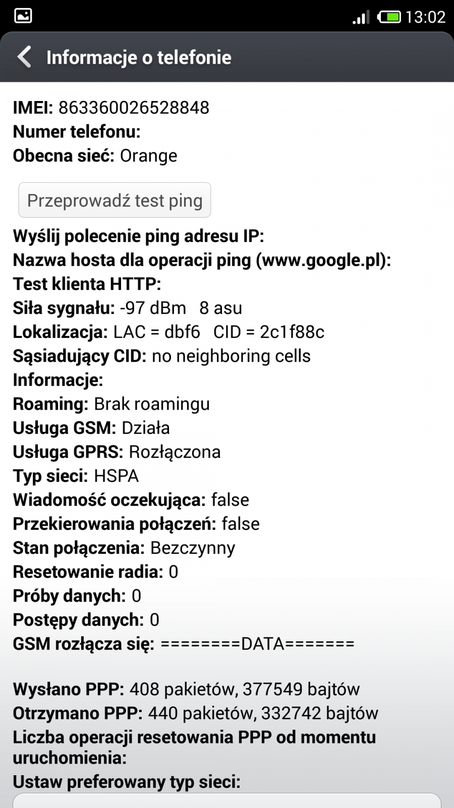

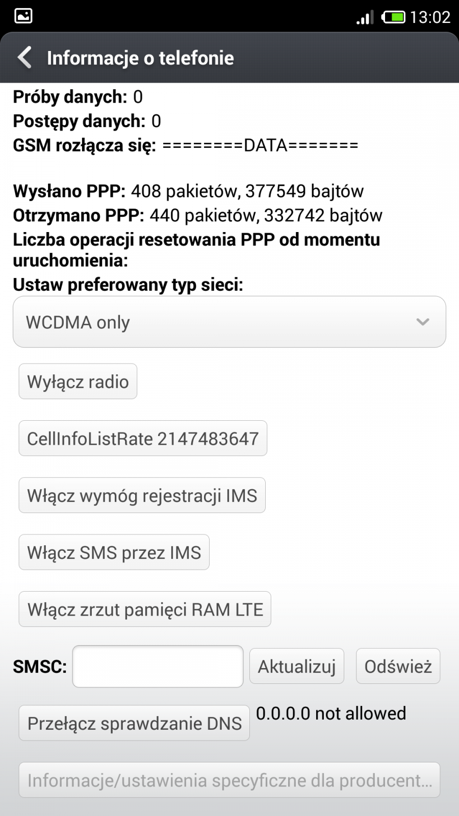

niemamloginu Opublikowano 2 Czerwca 2014 Autor Opublikowano 2 Czerwca 2014 A jeszcze znalazłam w necie, że kombinacja *#*#4636#*#* otwiera jakieś ukryte menu (i faktycznie tak jest). I tam jak się wejdzie w 'informacje o telefonie', to preferowanych typów sieci jest mnóstwo. Nic tam nie grzebałam, bo się nie znam. Tylko spojrzałam. Może tam coś trzeba przestawić? A w załączeniu screen, który pokazuje, że sieć odłączona mimo, że transmisja danych jest włączona...?

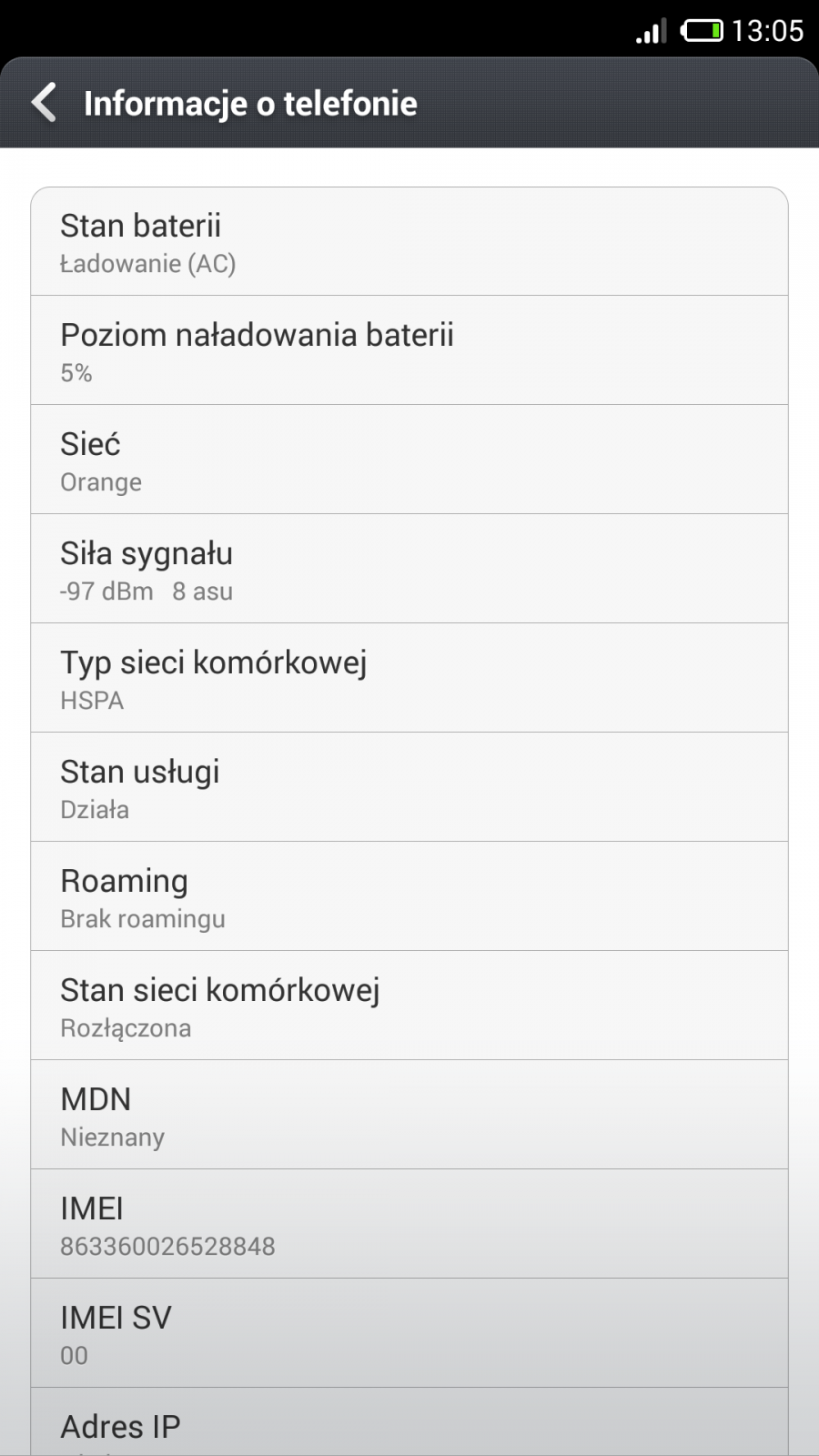

Acid Opublikowano 2 Czerwca 2014 Opublikowano 2 Czerwca 2014 Dlatego pisałem byś wyłączyła WiFi. Bo jak jest WiFi to stan sieci komórkowej pokazuje Rozlaczono. Podłącz telefon do ładowania bo zaraz się wyłączy. Nie rozladowuj tak baterii. Podaj jeszcze screena z tego menu serwisowego informacje o telefonie. Wysłane z MI3
niemamloginu Opublikowano 2 Czerwca 2014 Autor Opublikowano 2 Czerwca 2014 Ale ja wyłączyłam wifi. Naprawdę. Teraz sprawdziłam jeszcze raz i przy wyłączonym wifi pokazuje Stan sieci komórkowej: rozłączona :/ W załączeniu zrzuty. P. S. Podłączony. Nie wiedziałam, że eksploatowanie baterii do końca jej szkodzi. Dzięki. O kurdę... a na zdjęciu wifi jest... to zaraz, bo chyba się pomotałam... Dobra, to jeszcze raz z wyłączonym wifi:
Acid Opublikowano 2 Czerwca 2014 Opublikowano 2 Czerwca 2014 ... kończą mi się pomysły. Jedynie jeszcze w Ustawienia > Sieci komórkowe > Preferowny typ sieci > Ustaw na pierwsza opcję bo teraz masz ustawione na Tylko WCDMA czyli telefon rozłączy się z siecią jak straci zasięg z HSDPA. A włącz jeszcze z ciekawości: Ustawienia > Sieci komórkowe > Dane w roamingu.
niemamloginu Opublikowano 2 Czerwca 2014 Autor Opublikowano 2 Czerwca 2014 (edytowane) ... kończą mi się pomysły. Jedynie jeszcze w Ustawienia > Sieci komórkowe > Preferowny typ sieci > Ustaw na pierwsza opcję bo teraz masz ustawione na Tylko WCDMA czyli telefon rozłączy się z siecią jak straci zasięg z HSDPA. A włącz jeszcze z ciekawości: Ustawienia > Sieci komórkowe > Dane w roamingu. Tak, teraz już roaming dla pewności też mam cały czas włączony. I to też nic nie zmienia. Znalazłam jeszcze w necie rady typu: zmień system na jakiś naprawdę stary albo zmień pan zasilania na wydajny, bo normalny rozłąza H+. Ale to też nic nie zmieniło. Nie wiem już, co robić... Edytowane 2 Czerwca 2014 przez niemamloginu
mastermind89 Opublikowano 2 Czerwca 2014 Opublikowano 2 Czerwca 2014 (edytowane) A czy to nie są czasem objawy wersji TD-CDMA, że rozmowy działają a net nie? Gdzie kupiłaś telefon? (pewnie rom wcdma by sie nie wgrał, ale warto zapytać) Edytowane 2 Czerwca 2014 przez mastermind89
Acid Opublikowano 2 Czerwca 2014 Opublikowano 2 Czerwca 2014 Nie, to nie to. Widzę tam opcje WCDMA w telefonie. Poza tym wgrała rom cancro na 4.4 potem zeszła do 4.3 - jeśli dobrze rozumiem. MI3 TD ma 4.2. Zrzuty pokazują HSPA. Model TD miałby tu GSM.
