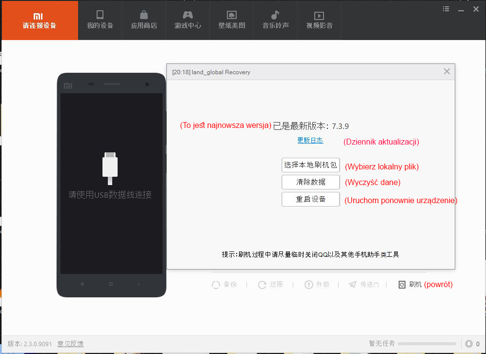

hancock Opublikowano 18 Marca 2017 Autor Opublikowano 18 Marca 2017 8 minut temu, Nezumi napisał: o pobranie: http://pcsuite.mi.com/ i zaktualizowanie telefonu tym samym sposobem co robi to np. Sony. Podpinasz i aktualizujesz. Zainstalowałem program i po podłączeniu telefonu wyskakuje taki komunikat: "You need to update your device to use Mi PC Suite. Update your device before connecting"
FromWP Opublikowano 18 Marca 2017 Opublikowano 18 Marca 2017 (edytowane) 21 minut temu, hancock napisał: Zainstalowałem program i po podłączeniu telefonu wyskakuje taki komunikat: "You need to update your device to use Mi PC Suite. Update your device before connecting" To angielskie nie zadziała, nie działa z telefonami na Androidzie 6.0 i wyżej. Musi być chińskie pobierasz stąd: http://zhushou.xiaomi.com/ Uruchamiasz telefon w trybie recovery (rysunek tel z kabelkiem) trzymając wszystkie trzy vol+ vol- i power. Uruchamiasz MiPcSuite, podpinasz tel. i masz taki ekran: Klikasz wybierz "lokalny plik" i znajdujesz zipa którego chcesz wgrać na dysku. Dalej zrzutów niestety nie zrobiłem. Może się uda. Koledze snuffmajster na Redmi 4 prime się udało tym wgrać, ale stable na stable tu link do tematu: https://miuipolska.pl/forum/topic/23584-problem-po-aktualizacji-nie-działa-recoverydownloadprzywracanie-ustawień/?do=findComment&comment=326618 Edytowane 18 Marca 2017 przez FromWP
hancock Opublikowano 18 Marca 2017 Autor Opublikowano 18 Marca 2017 (edytowane) 24 minuty temu, FromWP napisał: To angielskie nie zadziała, nie działa z telefonami na Androidzie 6.0 i wyżej. Musi być chińskie pobierasz stąd: http://zhushou.xiaomi.com/ Uruchamiasz telefon w trybie recovery (rysunek tel z kabelkiem) trzymając wszystkie trzy vol+ vol- i power. Uruchamiasz MiPcSuite, podpinasz tel. i masz taki ekran: Klikasz wybierz "lokalny plik" i znajdujesz zipa którego chcesz wgrać na dysku. Dalej zrzutów niestety nie zrobiłem. Może się uda. Koledze snuffmajster na Redmi 4 prime się udało tym wgrać, ale stable na stable tu link do tematu: https://miuipolska.pl/forum/topic/23584-problem-po-aktualizacji-nie-działa-recoverydownloadprzywracanie-ustawień/?do=findComment&comment=326618 wszedlem w ten tryb i program znalazł telefon ale jak daje plik do wybrania to nie widzi tego zipa. Może ten zip jest źle nadpisany? inne zipy co mam na telefonie normalnie widzi. taką mam nazwę zipa: land_global_images_7.3.2_20170303.0000.00_6.0_global_bc1f1699c7 Edytowane 18 Marca 2017 przez hancock
FromWP Opublikowano 18 Marca 2017 Opublikowano 18 Marca 2017 1 minutę temu, hancock napisał: wszedlem w ten tryb i program znalazł telefon ale jak daje plik do wybrania to nie widzi tego zipa. Może ten zip jest źle nadpisany? inne zipy co mam na telefonie normalnie widzi. Powinien zobaczyć, ale może nie chcieć wgrać tak samo jak przez updater z pliku. Możesz spróbować jeszcze raz pobrać cały rom. Trudny temat niestety. Jakbyś miał starszy rom 8.0 to bym od razu ci doradził zrobienie kabla deepflash i by zadziałało. Od wersji 8.1 nawet to przestaje działać i nie wiem czy zadziała u ciebie.

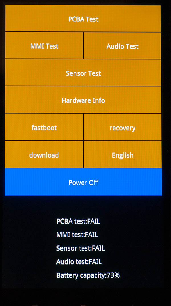

Findfox Opublikowano 18 Marca 2017 Opublikowano 18 Marca 2017 (edytowane) Zobacz czy czasem w opcjach programistycznych masz odznaczone ,, Zdjęcie blokady OEM " to powinno być włączone i wchodzisz w stan odblokowania Mi i klikasz w tam w link zaznaczony chyba na niebiesko i spróbuj teraz uruchomić tel w trybie download. Przynajmniej u mnie i u innych paru osób to pomogło. Edytowane 18 Marca 2017 przez Findfox
Nezumi Opublikowano 18 Marca 2017 Opublikowano 18 Marca 2017 Odblokowanie powinno iść bez problemu, ale to teoria, a jak wiemy, teoria z praktyką ma niewiele wspólnego Tapu Tap
hancock Opublikowano 19 Marca 2017 Autor Opublikowano 19 Marca 2017 (edytowane) Faktycznie miałem to wyłączone ale to nic nie pomogło. Mogę wejść w tryb serwisowy, tylko, że jak daje download to tel się restartuje. Co oznacza ten niebieski przycisk? I czy ktoś odpowie na moje wcześniejsze pytanie? 13 godzin temu, hancock napisał: Pytanie czy ten link z pierwszego punktu, czyli pobranie chińskiego romu dotyczy mojego telefonu. Jest tam link do redmi 3. Czy to znaczy, że do redmi 3s też pasuje? zauważyłem pewną rzecz. Te pliki winrrar które ściągałem z linków w tym temacie mają rozszerzenie tgz a z poradnika miuipolska tylko,ze do redmi note 3 ma rozszerzenie zip i normalnie widzi tego paka w chinskim pcsuite. Edytowane 19 Marca 2017 przez hancock
Findfox Opublikowano 19 Marca 2017 Opublikowano 19 Marca 2017 To nie jest niebieski przycisk tylko tak jakby link i trzeba go kliknąć i wtedy ten tryb downoload ,,powinien" odpalić. Bym Ci screena podesłał ale na wersjach dev xiaomi.eu tego nie ma a na wszystkich telefonach albo mam zainstalowane teraz xiaomi.eu lub lineage os
FromWP Opublikowano 19 Marca 2017 Opublikowano 19 Marca 2017 (edytowane) 1 godzinę temu, hancock napisał: Te pliki winrrar które ściągałem z linków w tym temacie mają rozszerzenie tgz a z poradnika miuipolska tylko,ze do redmi note 3 ma rozszerzenie zip i normalnie widzi tego paka w chinskim pcsuite. Bo nie rozróżniasz romów fastboot od recovery. Link do obydwu najnowszych wersji już ci wklejałem. W poradnikach mogą być linki do starszych wersji. W tym chińskim mipcsuite trzeba użyć romu recovery i te mają.rozszerzenie zip. Romy fastboot do miflasha mają rozszerzenie .tgz i trzeba je do użycia rozpakować, najczęściej w dwóch etapach (zależy czym to zrobisz). Na początek dostajesz .tar, potem katalog z plikami i katalogiem images. O ten niebieskim w menu serwisowym pytasz? tu masz: Klikasz w to co zaznaczyłem na czerwono i masz po angielsku: Tylko w twoim telefonie na tym romie z tego do edl (download) nie chce przechodzić. Edytowane 19 Marca 2017 przez FromWP
