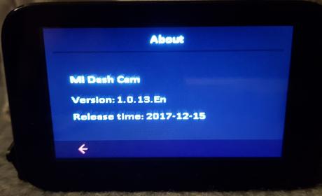

zunio84 Posted January 24, 2018 Share Posted January 24, 2018 (edited) @Squalo co do dźwięku to trzeba zainstalować na Windowsie QuickTime. Pojawiła się angielska wersja softu na kamerkę Archiwum wypakować i plik SD_CarDV.bin wrzucamy na kartę pamięci. Kartę wsadzamy do wideorejestratora i podpinamy kabel od ładowarki. Po automatycznym włączeniu wideorejestratora od razu uruchamia się aktualizacja. Po minucie cieszymy się językiem angielskim :). Nie odpowiadam za uszkodzenia sprzętu :P. Plik wgrałem na swojej kamerce i działa. Na kamerce wgrany był ostatni soft chiński 1.0.13. 1.0.13en.rar Edited January 25, 2018 by zunio84 1 Link to comment Share on other sites More sharing options...

zunio84 Posted February 3, 2018 Share Posted February 3, 2018 Potwierdzam to, że apka Mi Dash Cam aktualizuje do 1.0.13 w wersji angielskiej. Wgrałem w kamerkę wersję 1.0.12 chińską i apka wykryła mi aktualizację do nowszej 1.0.13. Po aktualizacji jest język angielski. Link to comment Share on other sites More sharing options...
jabartu Posted February 4, 2018 Share Posted February 4, 2018 Nie wiem dlaczego, ale u mnie angielski na kamerce pojawił się dopiero po ręcznym wygraniu przez kartę SD. Wysłane z mojego Redmi 3 przy użyciu Tapatalka Link to comment Share on other sites More sharing options...
zunio84 Posted February 4, 2018 Share Posted February 4, 2018 @jabartu , a aktualizowałeś z wersji 1.0.12 przez aplikację? Bo jak kamerka miała wgraną chińską wersję 1.0.13 to aplikacja nie pokazuje aktualizacji. Link to comment Share on other sites More sharing options...
jabartu Posted February 4, 2018 Share Posted February 4, 2018 Miałem 13, przez kartę wgrałem 10, zaktualizowało do 12 przez Mi Dash i na tym stanęło. Mi home do 13 ale na chińską wersję. Dalej juz nie bawiłem się tylko wgrałem przez kartę. Wysłane z mojego Redmi 3 przy użyciu Tapatalka Link to comment Share on other sites More sharing options...
Demon3 Posted February 16, 2018 Share Posted February 16, 2018 Dnia 2.02.2018 o 17:34, zunio84 napisał: @Demon3 nie wiem na ile to prawda i czy dobrze przeczytałem u ruskich na forum ale aplikacja na telefon do obsługi wideorejestratora Mi Dash Cam sama aktualizuje do angielskiej wersji. Potwierdzam, aktualizowałem z wersji 1.0.10 i mam teraz język angielski. Link to comment Share on other sites More sharing options...
