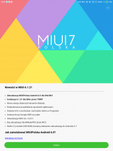

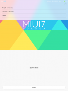

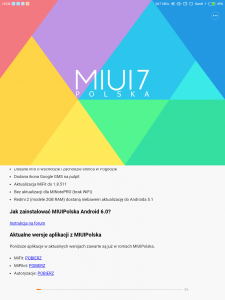

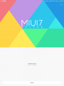

fi9o 25 Posted April 22, 2017 Report Share Posted April 22, 2017 Wrzuciłem na Labsy wersję z changelogiem. Na razie na kanale beta, bo nie jestem pewien, na ile jest stabilna, ale u mnie nie sypie A gdzie ten changelog? Myślałem, że się pojawi jak sam sprawdź aktualizację a nie pojawił się.Wysłane z mojego Redmi Note 3 przy użyciu Tapatalka Link to post Share on other sites
SpaceBison 21 Posted April 23, 2017 Author Report Share Posted April 23, 2017 6 hours ago, fi9o said: A gdzie ten changelog? Myślałem, że się pojawi jak sam sprawdź aktualizację a nie pojawił się. Wysłane z mojego Redmi Note 3 przy użyciu Tapatalka Pod menu jest lista, w sumie mogę dorobić przycisk pod nową wersja Link to post Share on other sites
fi9o 25 Posted April 23, 2017 Report Share Posted April 23, 2017 Pod menu jest lista, w sumie mogę dorobić przycisk pod nową wersjaMożesz pokazać na screenie? Wysłane z mojego Redmi Note 3 przy użyciu Tapatalka Link to post Share on other sites
SpaceBison 21 Posted April 24, 2017 Author Report Share Posted April 24, 2017 Możesz pokazać na screenie? Wysłane z mojego Redmi Note 3 przy użyciu TapatalkaSent from my Redmi Pro using Tapatalk Link to post Share on other sites
