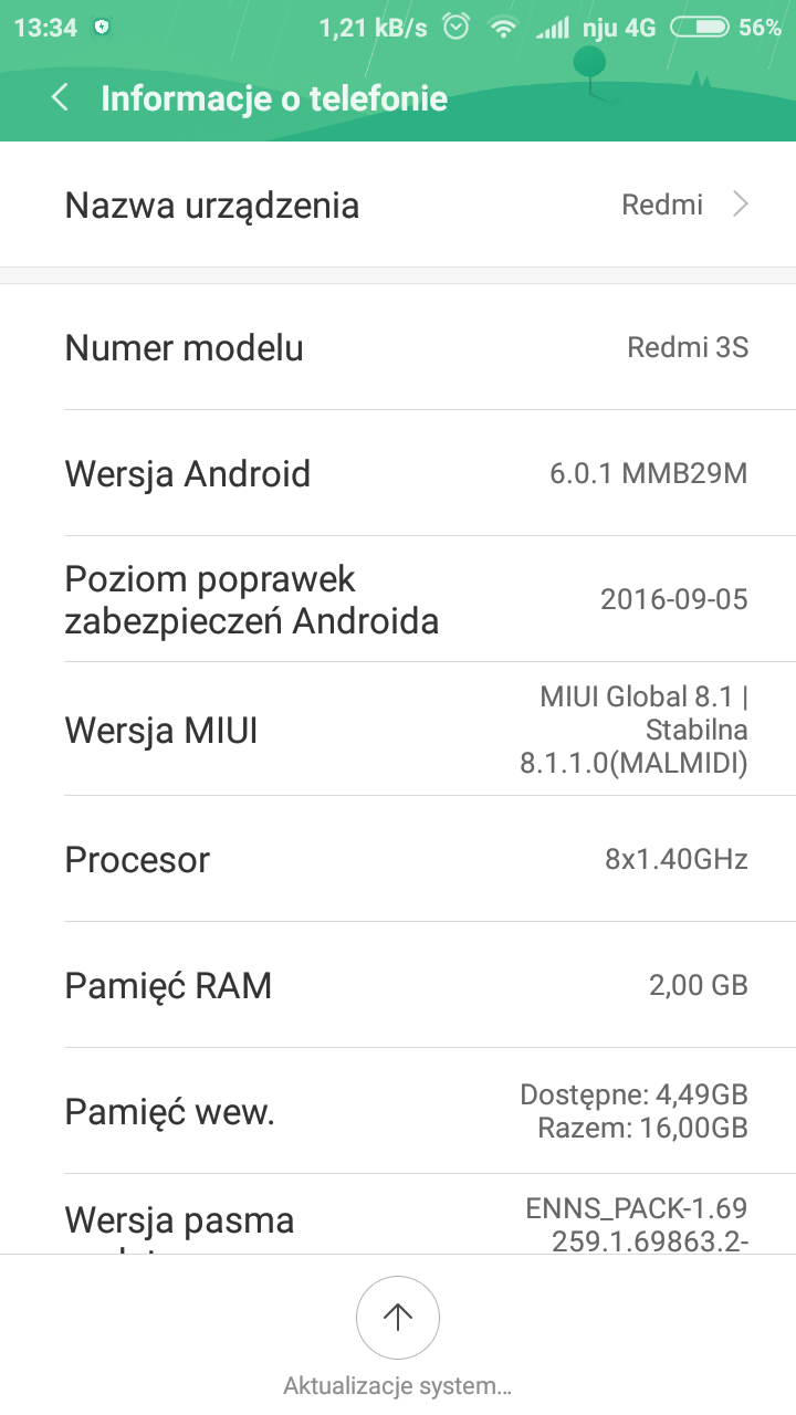

aure Opublikowano 10 Stycznia 2017 Opublikowano 10 Stycznia 2017 Witam, od sierpnia jestem posiadaczem dwóch telefonów Redmi 3S (jeden żony, drugi mój) i niestety jeden z nich od pewnego czasu (3-4 miesiące) sprawia problemy. A mianowicie telefon się sam z siebie resetuje średnio raz dziennie - najczęściej w godzinach nocnych jak leży nieużywany. Na obydwu telefonach są zainstalowane praktycznie identyczne aplikacje, próbowałem ustalić dlaczego telefon się resetuje ale niestety nie udało mi się (nie wiem gdzie szukać jakichś logów, w których mogłaby taka informacja się znajdować). Próbowałem już kilku rozwiązań opisywanych na forum - najpierw wgrałem ROM China Global Dev (bez efektu) a następnie wysłałem prośbę o odblokowanie bootloadera i wgrałem ROM xiaomi.eu korzystając z tutoriala dla telefonów z 2016 roku. Po wgraniu xiaomi.eu była niewielka poprawa - telefon pracował bez zarzutu przez jakieś 30-40h po czym znowu nastapił reset i od tej pory "wróciliśmy do normy" czyli restartów 1-2 dziennie. Czy jest coś jeszcze co mogę zrobić żeby rozwiązać problem czy też raczej opisane objawy wskazują na problem sprzętowy i konieczne będzie zgłoszenie telefonu na reklamację? Jest może jakiś sposób żeby ustalić z jakiego powodu telefon się resetuje (jakieś logi może)?
