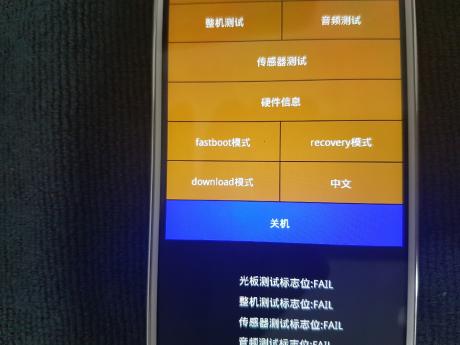

[email protected] Opublikowano 14 Stycznia 2017 Autor Opublikowano 14 Stycznia 2017 Ok. Dzięki za odpowiedzi, ale mam jeszcze jedno pytanie, po wcisnieciu kombinacji Power + Volume+ pojawia sie nie TWRP, a moze to jest TWRP tylko ze po chinsku, jedyne co widac to w jezyku angielskim recovery, download i fastboot chyba. Da się cos z tym zrobić? Pozdr
RegimeOfTerror Opublikowano 14 Stycznia 2017 Opublikowano 14 Stycznia 2017 Tak wyglada - TWRP Tak wygląda - Mi Recovery Więc zapewne nie masz TWRP, musisz wgrać na nowo. Jeśli masz rom global, to będzie Ci nadpisywać TWRP, TWRP śmiga tylko z xiaomi.eu
[email protected] Opublikowano 14 Stycznia 2017 Autor Opublikowano 14 Stycznia 2017 Hmm, po skopiowaniu pliku zip (aktualizacje) w pamieć tel. i uruchomieniu aktualizacji z pozycji "zainstaluj aktualizacje z pliku.zip" nastepuje rozpakowywanie, i jak rozpakuje to przechodzi do TWRP i pojawia sie informacja ale nie pamietam co wtedy wcisnalem, na szczescie zainstalowało sie prawidlowo, i wtedy TWRP wyglada tak jak TWRP z Twojej wiadomosci. Co musiałbym w takim razie zainstalować, albo nic nie robic?? Dokładnie cos takiego mi się pojawia po wcisnieciu power + volume up..
