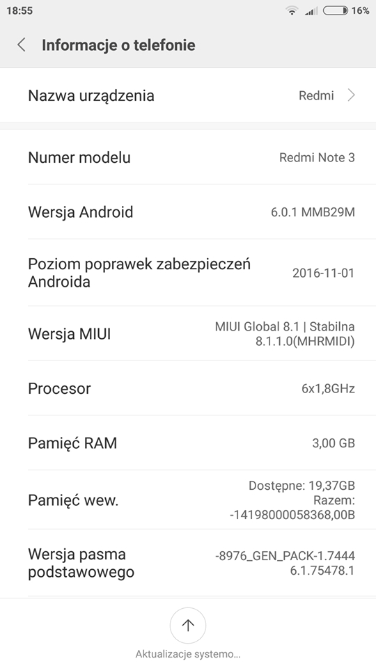

luka00 Opublikowano 30 Grudnia 2016 Opublikowano 30 Grudnia 2016 (edytowane) Witam! Zarejestrowałem się na forum w nadziei, że ktoś pomoże mi rozwiązać problem. Otóż kupiłem ostatnio dla rodziny w sumie 3 szt. redmi note 3 pro (nie na raz), a jeszcze jeden kupiła sobie znajoma. W 3 na 4 telefony występuję ten sam problem - po odebraniu połączenia i przyłożeniu telefonu do ucha wygasza się ekran (poprawnie), ale po odstawieniu telefonu od ucha ekran się nie włącza ponownie. Metodą jest naciśnięcie przycisku zasilania, ale dwukrotne, co wskazuje, że najpierw telefon jest wygaszany, a dopiero za 2 razem wybudzany. Wersja oprogramowania jak na załączonym screenie. We wszystkich telefonach ta opcja z kieszenią jest wyłączona. Ma ktoś jakiś pomysł jak rozwiązać ten problem? Był podobny temat już jakiś czas temu, ale zakończył się stwierdzeniem, że to przez naklejone szkło/folię. Niestety, nie mogę się zgodzić, gdyż czujnik działa poprawnie akurat w telefonie, który ma folię, a pozostałe telefony nie mają nic naklejone. Edytowane 4 Stycznia 2017 przez luka00
lukasz1992 Opublikowano 30 Grudnia 2016 Opublikowano 30 Grudnia 2016 odblokować botloadera i zainstalować xiaomi.eu

mariusz.ur Opublikowano 4 Stycznia 2017 Opublikowano 4 Stycznia 2017 Z tego co widzę to masz wersję international, inaczej special edition ( nazwa kodowa Kate ) , więc uważaj na wersję romu jaką będziesz instalował , Próbowałeś skalibrować czujnik zbliżeniowy ? *#*#64663#*#* Wybierz 13 proximity sensor
luka00 Opublikowano 4 Stycznia 2017 Autor Opublikowano 4 Stycznia 2017 Teraz dopiero zrobiłem, nie wiedziałem o tym wcześniej. I generalnie pomaga, ale nie w 100%. Czasem przechodzi kalibracje, czasem oblewa, nawet na oblanej kalibracji potrafi działać poprawnie, a na zaliczonej nie. Będę obserwował i sprawdzę w drugim telefonie i dam znać.
