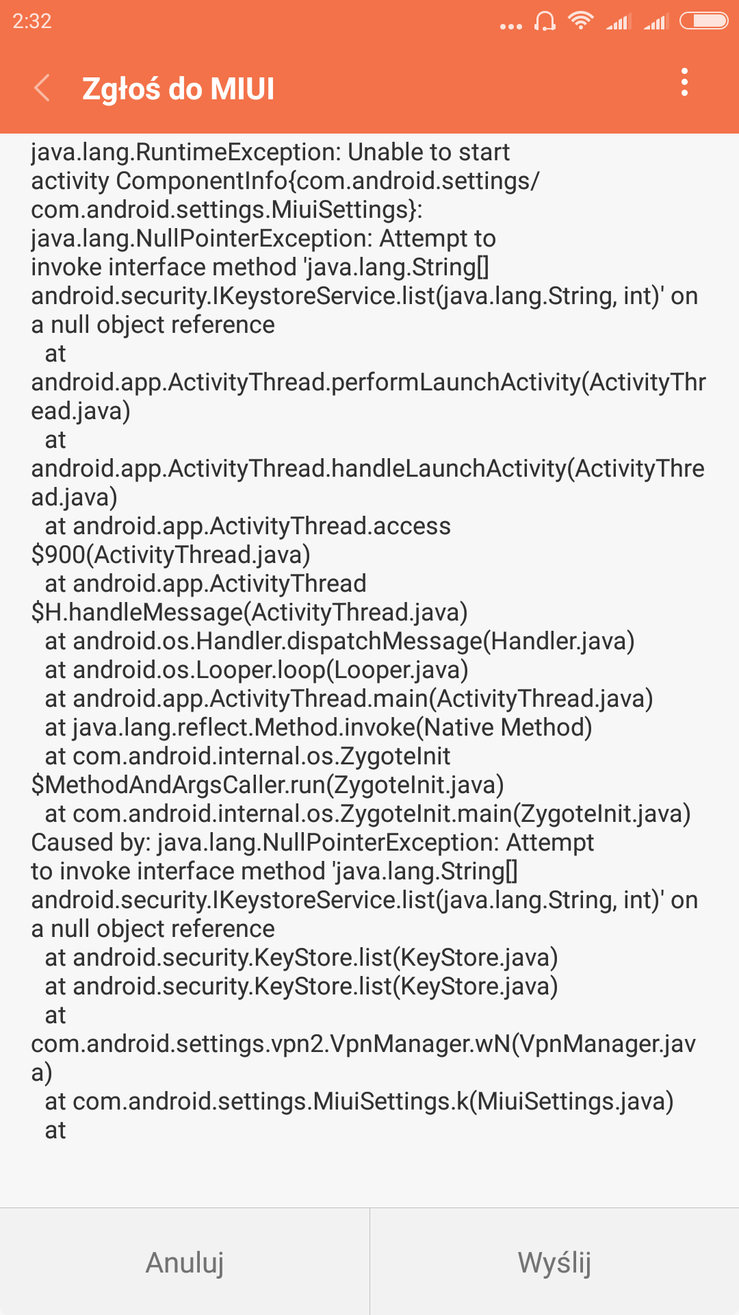

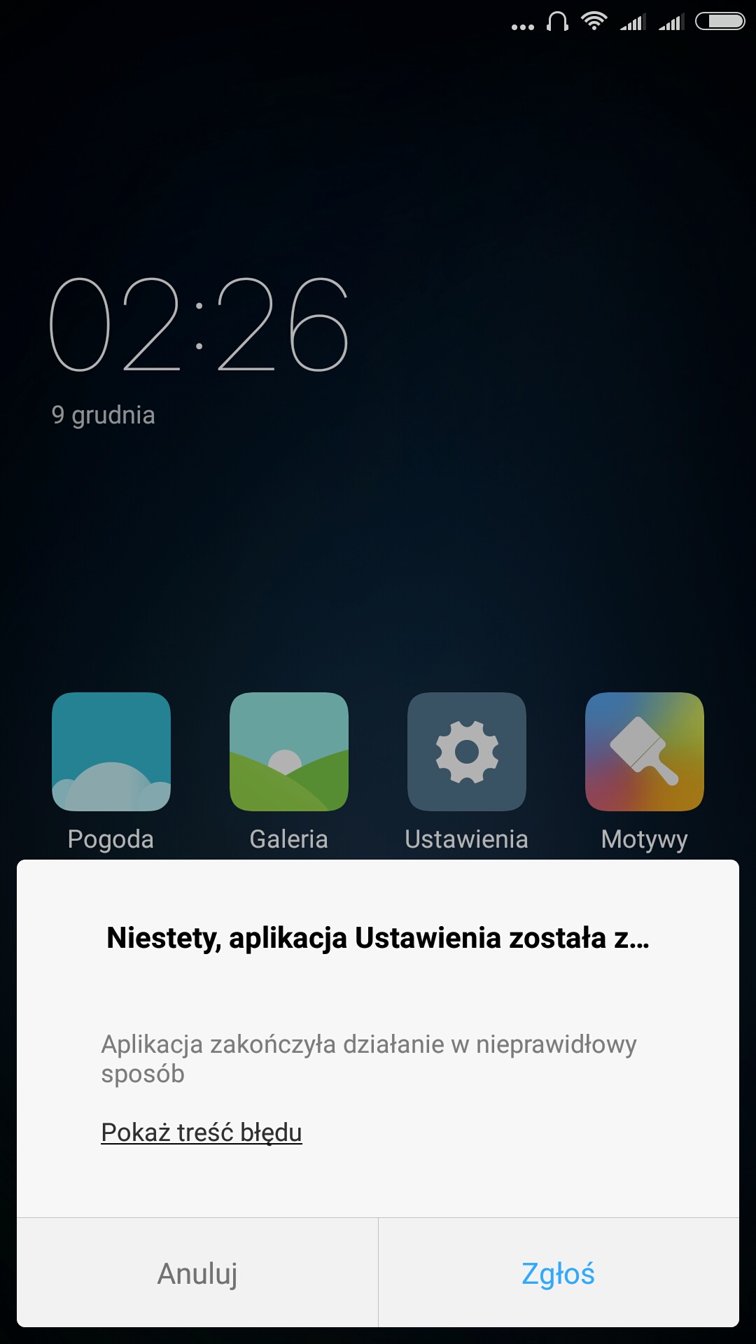

szambelan Opublikowano 9 Grudnia 2016 Udostępnij Opublikowano 9 Grudnia 2016 (edytowane) Po aktualizacji na miui EU 6.12.1 nie mogę wejść w ustawienia wyskakuje " niestety aplikacja ustawienia została zamknieta, zgłoś błąd" Co jest? Redmi note 3 pro Dodatkowo nie mogę zalogować się na konto Xiaomi "nie można sprawdzić stanu bezpieczenstwa wystąpił błąd" Proszę o pomoc Edytowane 9 Grudnia 2016 przez szambelan Odnośnik do komentarza Udostępnij na innych stronach Więcej opcji udostępniania...
