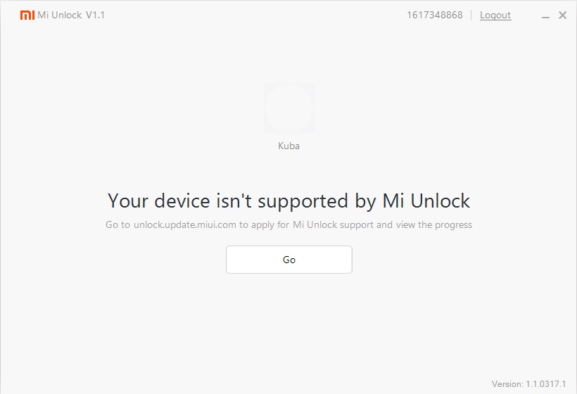

infy1995 Posted November 16, 2016 Author Share Posted November 16, 2016 mam teraz wgrany china dev i ciagle w mi unlock wyskakuje "your device isn't supported by MI Unlock" Link to comment Share on other sites More sharing options...

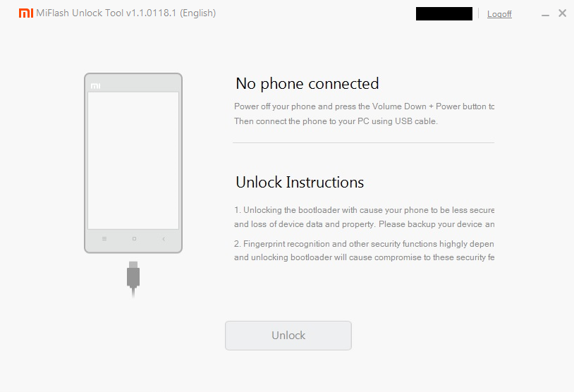

infy1995 Posted November 16, 2016 Author Share Posted November 16, 2016 sciagnalem stad http://en.miui.com/a-234.html Xiaomi Mi Max 32GB Latest China Developer Fastboot File Download poszlo przez MiFlash lecz dalej "your device isn't supported by MI Unlock" sterowniki na 100 sa dobre bo komendy fastboot i adb dzialaja Link to comment Share on other sites More sharing options...

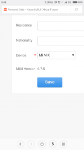

infy1995 Posted November 16, 2016 Author Share Posted November 16, 2016 Znalazlem cos takiego bylo wylaczone wiec wlaczylem ale dalej nie idzie, mi unlocker spiera sie ze nie jest obslugiwane urzadzenie Link to comment Share on other sites More sharing options...

infy1995 Posted November 17, 2016 Author Share Posted November 17, 2016 teraz probowalem na laptopie i tez nie idzie w xiaomi account pokazuje mi ze ciagle mam wersje 6.7.5 Link to comment Share on other sites More sharing options...
infy1995 Posted November 17, 2016 Author Share Posted November 17, 2016 moze mi ktos powiedziec czemu za kazdym razem odrzuca i wywala komunikat ze moje urzadzsnie nie jest wspierane przez mi unlocker ? wszystko poprawnie jest zrobione wchodze w fastboot loguje sie w unlockerze sprawdza mi konto i nagle wyskakuje ze nie wspiera Link to comment Share on other sites More sharing options...
infy1995 Posted November 17, 2016 Author Share Posted November 17, 2016 zrobilem tak jak mowisz i wciaz nie dziala proba odblokowania bootloaderem wyglada tak: Odpalam aplikacje loguje sie sprawdza moje dane sprawdza czy chinczyk pozwolil odblokowac bootloader i w tym momencie wyskakuje "your device isn't supported by MI Unlock" 1 obrazek a po sprawdzeniu pozwolenia powinno wyskoczyc takie okienko 2 obrazek Link to comment Share on other sites More sharing options...

Acid Posted November 18, 2016 Share Posted November 18, 2016 A komunikat "Your device isnt supported" nie pojawia się czasem przed prośbą o podłączenie do fastboota? W sensie czy widzisz ten komunikat na sucho bez podłączonego telefonu do kompa? Link to comment Share on other sites More sharing options...

muszateq Posted November 18, 2016 Share Posted November 18, 2016 A komunikat "Your device isnt supported" nie pojawia się czasem przed prośbą o podłączenie do fastboota? W sensie czy widzisz ten komunikat na sucho bez podłączonego telefonu do kompa?Dokładnie tak jest, jeszcze nie masz podłączonego telefonu a otrzymujesz ten komunikat zaraz po tym, jak unloker przeprowadzi sprawdzanie uprawnień do odblokowania. Tylko co pozwolenie do odblokowania ma do nie wspierania modelu telefonu? I to właśnie jest dziwne. Wysłane z mojego Redmi Note 3 przy użyciu Tapatalka Link to comment Share on other sites More sharing options...

infy1995 Posted November 18, 2016 Author Share Posted November 18, 2016 komunikat wyskakuje przed podlaczeniem telefonu wgl nie dochodzi mi do prozby podlaczenia telefonu tak jak by na koncie xiaomi nie bylo telefonu albo bylby jakis dziwny system ale w tym momencie od wczoraj mam wgrane miui global DEV poczekam moze serwery nie odswiezyly zmiany systemu Link to comment Share on other sites More sharing options...

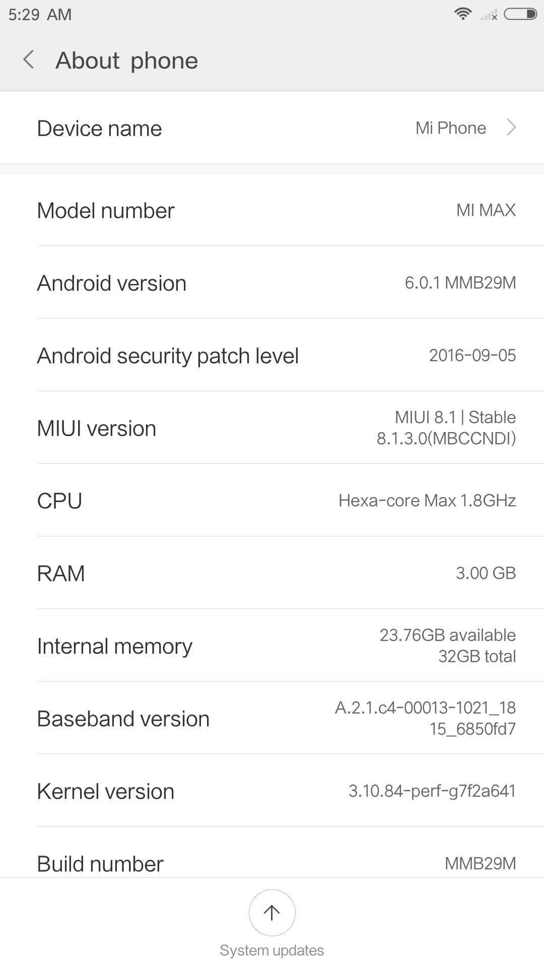

infy1995 Posted November 18, 2016 Author Share Posted November 18, 2016 nie wiem nie mam pojecia na moje te cos isn't supported oznacza ze jest jakis dziwny rom na poczatku myslalem ze chodzi o tego smieciowego co mialem wgranego ale zdazylo mi juz zaktualizowac na xiaomi account na 6.11.10 a dalej nie chce isc ciagle sypie to samo Link to comment Share on other sites More sharing options...
