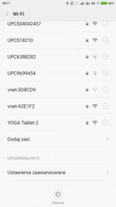

Taka sprawa. Właśnie zamówiłam internet z UPC - mam osobno dekoder i modem, pierwszy modem nie działał, dziś mi go wymienili. Po instalacji tablet połączył się z siecią od razu, komputer trochę mielił, ale po restarcie zaskoczył i przyjął hasło, natomiast telefon - lipa. Po wpisaniu hasła cały czas "pozyskuje adres IP", a jakby zajrzeć we właściwości sieci, to pokazuje: adres IP 0.0.0.0, maska podsieci 0.0.0.0, brama 0.0.0.0.
Można go jakoś ręcznie zmusić, żeby się połączył? (w sumie nie jest mi to jakoś specjalnie potrzebne, i tak na telefonie jadę na danych cały czas, ale wkurza mnie, że coś nie działa) Z innymi sieciami WiFi łączy się bez zająknięcia...
