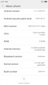

mam bardzo duży problem po próbie aktualizacji systemu. Wszystko zaczęło się od tego, że telefon przestał widzieć kartę SIM i postanowiłem go zaktualizować. Z racji zablokowanego bootloadera i braku możliwości odblokowania go w normalny sposób (Dostałem zgodę ale Unlocker na systemie xiaomi.eu dochodził do 50% i wyskakiwał komunikat can't verify device) wgrałem za pomocą MIflash ROM Global i niestety utraciłem IMEI. Zastosowanie tego sposobu http://en.miui.com/thread-299779-1-1.html nie powiodło się ze względu na brak ROOT'a (KINGROOT nie daje rady), zmieniłem oprogramowanie na China Dev i w dalszym ciągu nie mogę przejść kroku 7 se względu na brak ROOT'a i tutaj również nie pomaga KINGROOT. W nowszym china dev nie można odblokowac roota w security/permissions ze względu na brak odblokowania bootloadera czyli koło się zamyka. Będę próbował ściągnąć starą wersję china dev, która podobno nie miała tych ograniczeń ale może w międzyczasie ktoś wpadnie na jakiś pomysł :) Z góry dziękuję za pomoc.

@FromWP Bardzo dziękuje za pomoc udało się :) Dzięki również dla @cukru za pomoc poza forum i dla @Zexon72. Rom od wietnamczyka dzięki rootowi  pozwolił na dokończenie procedury odzyskiwania IMEI z poradnika http://en.miui.com/thread-299779-1-1.html. Po wgraniu IMEI naprawiła się też przyczyna całego tego zamieszania czyli brak widoczności karty SIM.
