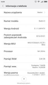

Krzysztof1990 Opublikowano 24 Października 2016 Autor Opublikowano 24 Października 2016 (edytowane) Czy obecnie ten system ktory posiadam jest ok? Edytowane 24 Października 2016 przez Krzysztof1990 edycja
FromWP Opublikowano 24 Października 2016 Opublikowano 24 Października 2016 Tak, to najnowszy oficjalny global dev, powinien działać prawidłowo.
