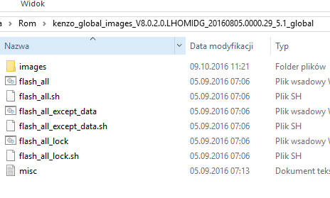

Poradnik z Video przydaje sie jak np po flashu znowu nie widać w managerze urządzeń  "Qualcomm Hs Usb Qdloader 9008"  tylko diagnostyka 900E, warunek  - możesz wejść w fastboot. U mnie flashowanie romu powiodło się chyba za trzecim razem dopiero. Tzn kilka razy musiałem uruchamiać tryb EDL wg poradnika z video bo po flashowaniu wchodził w tryb diagnostyki 900E , być może powodem była słabiutka już bateria i brakowało prądu podczas flahowania romu.
PS. Rom do flashowania wypakuj Winrarem bo np Izarc nie wypakowuje wszystkiego i po rozpakowaniu brakowało mi kilka plików, katalog powinien wyglądać tak jak poniżej
