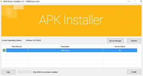

mik3nedu Opublikowano 14 Stycznia 2017 Opublikowano 14 Stycznia 2017 Próbowałem to co opisał w swoim poście Redmi2 i wojtekmarchewa. Nadal nic, siedzę już czwartą godzinę. Telefon nie jest wykrywany ani przez komendę fastboot devices w minimal, ani przez refresh w miflashu (żadnym). Poza tym nie udało mi się go włączyc w tryb EDL. Jak podłączam telefon w trybie fastboot do komputera to w menedżerze urządzeń to widać to co na screenie. Po odinstalowaniu tego sterownika i podlączeniu ponownie telefonu we flashboocie jest to samo. Nie moge aktualizować sterownika bo telefon z trybu fastboot się wyłącza po ok 20sekundach.] Wersja miui 8.0 Global, stable.
wojtekmarchewka Opublikowano 14 Stycznia 2017 Opublikowano 14 Stycznia 2017 (edytowane) Bo masz niedograne sterowniki ADB Tsymaj, to powinno Ci pomóc http://dl.adbdriver.com/upload/adbdriver.zip Edytowane 14 Stycznia 2017 przez wojtekmarchewka
mik3nedu Opublikowano 14 Stycznia 2017 Opublikowano 14 Stycznia 2017 Witam ! Te sterowniki próbowałem już instalować. Ta ikonka w poprzednim poście pojawia się tylko po podłączeniu telefonu w trybie fastboot, a gdy telefon podpięty jest włączony to jest tak: z tym że sterownik instaluje się samoczynnie, a nie z tego programu. Właśnie próbuje zrobić porządek ze wszystkimi sterownikami USB programem usbdeview i uniinstaluje wszystko związane z xiaomi i spróbuje na nowo.
mik3nedu Opublikowano 14 Stycznia 2017 Opublikowano 14 Stycznia 2017 Witam! Zrobilem to co pisał kolega Redmi2, tyle ze wcześniej odinstalowałem wszystkie dziwne sterowniki USB programem USBdeviewer i dopiero wtedy poszło Dla pewności po raz drugi w windows 10 dokoałem operacje o braku konieczności podpisania sterowników cyfrowo. Telefon zostaje w trybie fastboot
