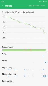

Witam, od dwóch tygodni jestem użytkownikiem Xiaomi Redmi Pro 3/32. Jestem z niego zadowolony ale napotkałem pewną dziwna rzecz. Wszędzie czytam, że bateria w tym modelu powinna trzymać przy mocnym użytkowaniu 1.5/2 dni. U mnie natomiast jest to dzień, czasem dłużej, a raz krócej. Używam cały czas internetu, aplikacji takich jak Facebook, Messenger, Snapchat, czasem Youtube itd. Zdarza mi się pograć. Załączam screeny użycia baterii. Zastanawia mnie czy zbyt go obciazam, czy może trafiłem na zły model z wadą fabryczna... Może ktoś z Was wie jak to zniwelować jeśli w ogóle się da. Pozdrawiam.

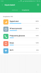

Dwa pytania odnośnie baterii:
-nie pokazuje mi zużycia baterii przez gry: użycie baterii->aplikacje-> i tam są usługi xiaomi, android os, usługi google, inne. Nie ma nic o tym ile zjadły gry. Muszę się posiłkować gsam monitor
-użycie baterii->urządzenie i tam  zawsze mam 40-65% zużycie przez sygnał sieci hmm...Mam virgin i na sztywno ustawiłem t-mobile 2g/3g bo play teraz u mnie coś słabo chodzi..Dawniej na innych fonach tak nie miałem a też miałem na sztywno t-mobile.
Ktoś coś?
Ktoś coś?
Co do pierwszego nie wiem, nie gram za dużo, co do drugie pisałem już, że od jakiegoś czasu na to  skarżą się na wielu modelach Xiaomi, na tym forum oraz zagranicznych

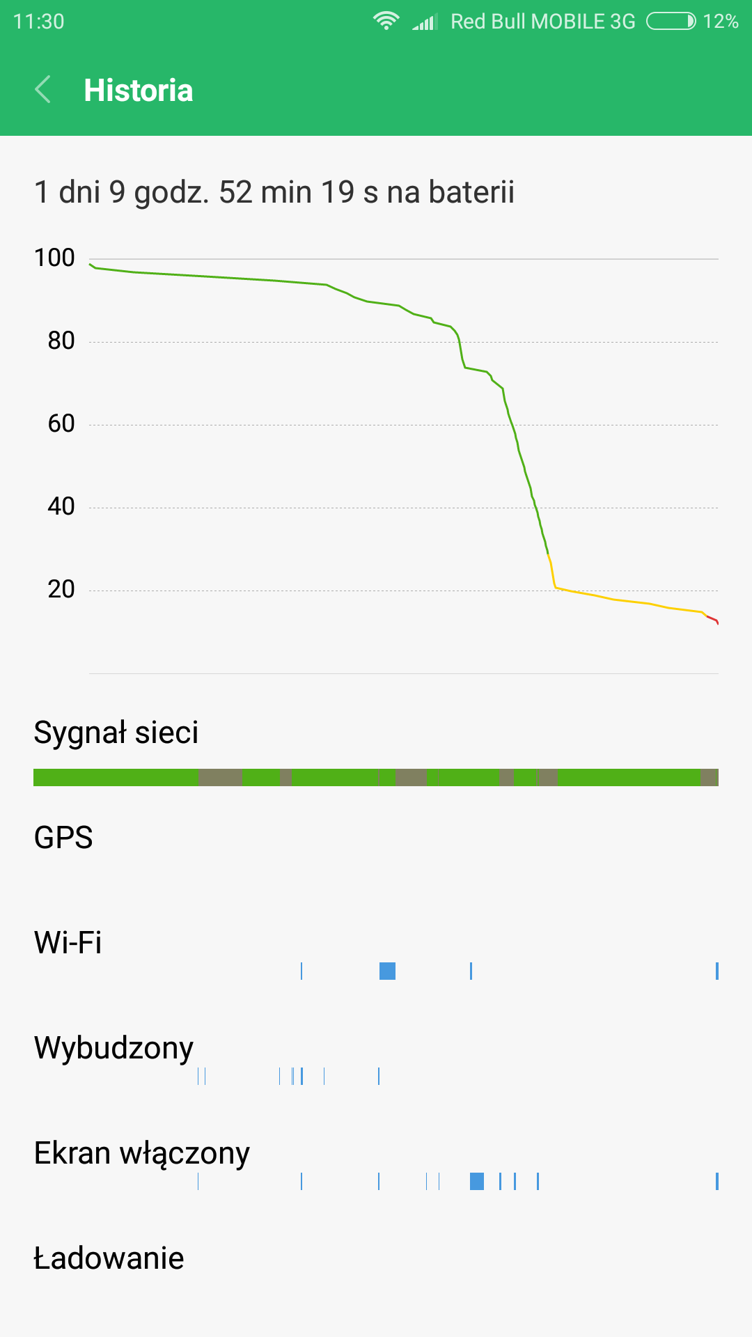

Bateria strasznie leci przez sygnał sieci . W stanie bezczynności jest w miarę okej chociaż ostatnio zauważyłem że zeszło mi 12 ℅ przez noc. Ale po zresetowaniu telefonu ( dodatkowo kamera cały czas szumiala bez włączonej aplikacji aparatu) trochę się unormowalo . Obecnie przebywa w Krakowie i często u góry paska powiadomień mam znaczek R  i dostaję powiadomienia o roamingu ( a mam wyłączony), co jest bardzo dziwne ..
