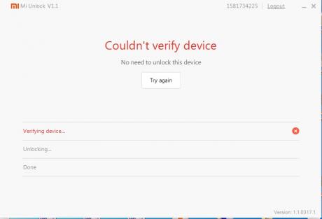

NowakPL Opublikowano 22 Września 2016 Opublikowano 22 Września 2016 posiadam wsystko co mozliwe do Pro 64GB, kazda aplikacja, miflash unlock, sterowniki itd, ale i tak nie moge gdyż wyświetla się to [/img] .. posiadam china dev, a wczesniej najnowsze miui stable.. proszę o pomoc , na grupach fejsbukowych wszsyscy za kwotę mi pomogą.
wtbn Opublikowano 22 Września 2016 Opublikowano 22 Września 2016 Jesteś zalogowany w programie tym samym kontem co na telefonie? Jesteś w stanie zlokalizować telefon przez i.mi.com ?
NowakPL Opublikowano 22 Września 2016 Autor Opublikowano 22 Września 2016 ty, no własnie nie ;D , jak zmienić usera ? czy trzeba zmienic w mi account ?
Muzyk Opublikowano 22 Września 2016 Opublikowano 22 Września 2016 U mnie poszło od strzała.. Wysłane z mojego Redmi Pro przy użyciu Tapatalka
wtbn Opublikowano 23 Września 2016 Opublikowano 23 Września 2016 @NowakPL To weź może nie baw się w bootloader i wgrywanie softu jeśli nie potrafisz prostego komunikatu z błędem zrozumieć, bo sobie jeszcze coś zepsujesz... Przecież to było napisane na screenie który wrzuciłeś 1

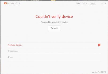

robi173 Opublikowano 15 Listopada 2016 Opublikowano 15 Listopada 2016 (edytowane) Witam, Koledzy przy próbie odblokowania bootloadera weryfikacja dochodzi do 50% i otrzymuję komunikat jak poniżej, czy to oznacza, że bootloader był już odblokowany? Edytowane 15 Listopada 2016 przez robi173
wojtekmarchewka Opublikowano 15 Listopada 2016 Opublikowano 15 Listopada 2016 21 minut temu, zielonyBB napisał: Nie Wysłane z MI5 TAK!! Przecież jest napisane "Nie ma potrzeby aby odblokowywać to urządzenie" Czyli ten komunikat oznacza że bootloader jest odblokowany
zielonyBB Opublikowano 15 Listopada 2016 Opublikowano 15 Listopada 2016 TAK!! Przecież jest napisane "Nie ma potrzeby aby odblokowywać to urządzenie" Czyli ten komunikat oznacza że bootloader jest odblokowany Przepraszam, oczywiście masz rację. Tak to jest jak się czyta forum jadąc rano do roboty w korku Wysłane z MI5
robi173 Opublikowano 15 Listopada 2016 Opublikowano 15 Listopada 2016 Ok-dzięki wielkie, tak myślałem.
