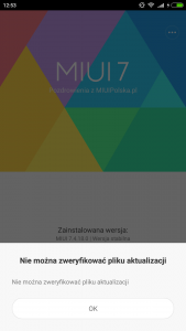

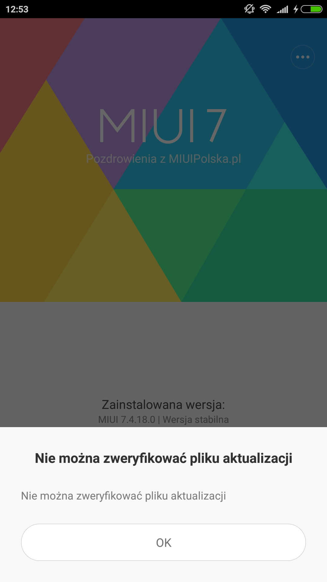

Sylvek2 Opublikowano 8 Września 2016 Opublikowano 8 Września 2016 Witam Około tygodnia temu zakupiłem nowy redmi note 3 pro u jednego z handlarzy na allegro i teraz mam problem z aktualizacją. Soft jest stary (miu 7,4 global z połowy czerwca) i nie do końca spolszczony (niektóre opcje po angielsku) więc fajnie byłoby wgrać najnowszy build. I tutaj na przeszkodzie stoi aplikacja "aktualizacje" nie wykrywająca żadnych nowych wersji, a przy próbie wyszukania wyświetla błąd " brak połączenia z siecią" mimo, że takowe ewidentnie jest (mobilne i wifi). Próbowałem to obejść wybierając opcje " zainstaluj aktualizacje z pliku zip" wcześniej pobierając build 8 z miu polska ale bez powodzenia- "Nie można zweryfikować pliku aktualizacji" Co z tym zrobić ? Telefon ma odblokowany bootloader choć szczerze mówiąc wolałbym nie ryzykować bricku więc opcja aktualizacji jakimś nieoficjalnym softem raczej nie wchodzi w gre. Troche głupio z takim problemem uderzać do handlarza na gwarancje, zresztą już przeczuwam problemy z kontaktem i zwalanie winy na klienta Żałuje, że nie kupiłem u dystrybutora za 60 zł taniej. Niestety nie miał go na stanie w tamtym momencie ;/

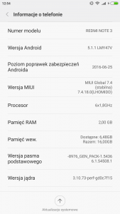

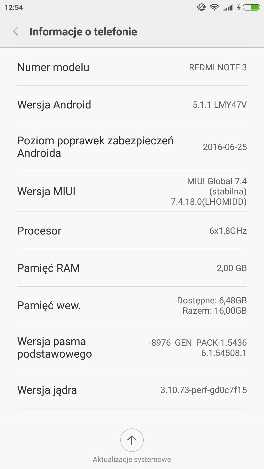

bergmen Opublikowano 8 Września 2016 Opublikowano 8 Września 2016 (edytowane) daj screen z informacji o telefonie. Jak masz śmieciowy ROM to musisz go zmienić. Na śmieciu updater nie będzie działał. Edytowane 8 Września 2016 przez bergmen

Sylvek2 Opublikowano 8 Września 2016 Autor Opublikowano 8 Września 2016 (edytowane) Dzięki za informacje. W tej chwili trochę poczytam i sprawdzę czy sam dam rade, nie wykluczam też zwrotu telefonu bo soft zgodnie z opisem na aukcji miał być "oficjalny" Jeszcze jedna sprawa, sprawdziłem na oficjalnej stronie xiaomi numer IMEI i... " Your IMEI doesn't exist, please verify and enter again ". Czy to możliwe, że ten telefon to podróbka? Jakoś nie mogę sobie wyobrazić, żeby ktos chciał podrabiać chińczyka Edytowane 8 Września 2016 przez Sylvek2
