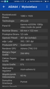

tianma
Jw wygląda na naprężenia choć w gwarancje wątpię. bo powiedzą ze docisnolem lcd czy cos. Zobaczymy na razie goldway się nie odzywa
