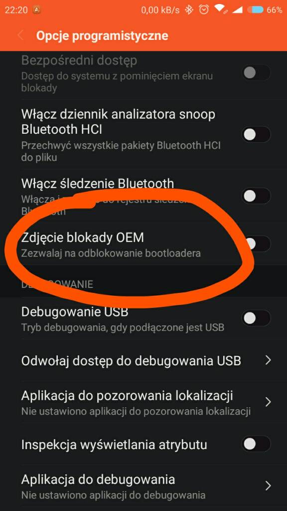

arek_r1 Opublikowano 26 Września 2016 Opublikowano 26 Września 2016 A tą opcję próbowała: P.s. Dziwne miejsce na dyskusję o bl.
Eragon Opublikowano 26 Września 2016 Opublikowano 26 Września 2016 31 minut temu, arek_r1 napisał: A tą opcję próbowała: 4 godziny temu, marglcia napisał: i bez zdjęcia blokady oem
