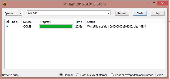

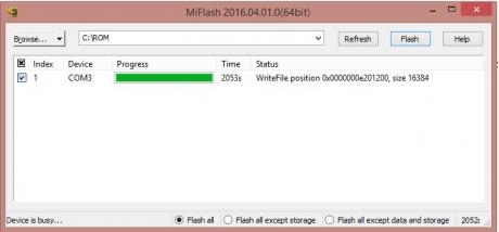

19piotrek64 Opublikowano 11 Sierpnia 2016 Autor Udostępnij Opublikowano 11 Sierpnia 2016 Zrobiłem wszystko krok po kroku jak w kompendium. Nie wyskoczyły mi żadne błędy natomiast strasznie długo trwa flashowanie. W kompendium jest napisane, że nie powinno to trwać dłużej niż 10 min. Co robić ? Odnośnik do komentarza Udostępnij na innych stronach Więcej opcji udostępniania...
19piotrek64 Opublikowano 11 Sierpnia 2016 Autor Udostępnij Opublikowano 11 Sierpnia 2016 a w jaki sposób przerwać flaszowanie ? Po prostu zamknać miflasha i odłaczyć telefon z usb ? Odnośnik do komentarza Udostępnij na innych stronach Więcej opcji udostępniania...
cukru Opublikowano 11 Sierpnia 2016 Udostępnij Opublikowano 11 Sierpnia 2016 @19piotrek64 Tak, odłącz telefon po prostu. Edit: Chociaż po takim czasie już pewnie to zrobiłeś Odnośnik do komentarza Udostępnij na innych stronach Więcej opcji udostępniania...

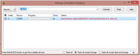

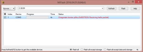

19piotrek64 Opublikowano 11 Sierpnia 2016 Autor Udostępnij Opublikowano 11 Sierpnia 2016 (edytowane) Odłączyłem telefon i przestał reagować. Nie reaguje na żadne kombinacje klawiszy. Po podłączeniu do usb miflash odnajduje go ale gdy rozpoczynam flashowanie wyskakują takie błędy: Nie mam pojęcia co teraz robić. Edytowane 11 Sierpnia 2016 przez 19piotrek64 Odnośnik do komentarza Udostępnij na innych stronach Więcej opcji udostępniania...
grzegorz.lki Opublikowano 11 Sierpnia 2016 Udostępnij Opublikowano 11 Sierpnia 2016 Mnie globalna wygrywało jakoś do wartości 3200s. A potem w Miflash pokazało ok i reboot. Następnie w Miflash zamiast writefile zmieniło na pause. Telefon się uruchomił i wystartował system. Dopiero wtedy odłączyłem bo się zorientowałem że poszło ok. Przy wgrywaniu china dev było lepiej bo Miflash pokazał ok i finish i można było odpiąć i uruchomić ponownie a Miflash przestawiał liczyć czas Wysłane z Redmi 3 by TapaTalk Odnośnik do komentarza Udostępnij na innych stronach Więcej opcji udostępniania...
19piotrek64 Opublikowano 11 Sierpnia 2016 Autor Udostępnij Opublikowano 11 Sierpnia 2016 Nie potrzebnie go odłączałem. Teraz mam problemy i nie wiem czy się nie popsuło. Telefon nie reaguje. Odnośnik do komentarza Udostępnij na innych stronach Więcej opcji udostępniania...
19piotrek64 Opublikowano 11 Sierpnia 2016 Autor Udostępnij Opublikowano 11 Sierpnia 2016 Telefon jest uceglony i nie mam pojęcia co robić Odnośnik do komentarza Udostępnij na innych stronach Więcej opcji udostępniania...
bergmen Opublikowano 11 Sierpnia 2016 Udostępnij Opublikowano 11 Sierpnia 2016 ile czasu trzymasz power? ja chyba z minutę musiałem trzymać w 3S Odnośnik do komentarza Udostępnij na innych stronach Więcej opcji udostępniania...
19piotrek64 Opublikowano 11 Sierpnia 2016 Autor Udostępnij Opublikowano 11 Sierpnia 2016 Wszystkie kombinacje probowałem przez kilka minut już trzymać i nic Odnośnik do komentarza Udostępnij na innych stronach Więcej opcji udostępniania...
