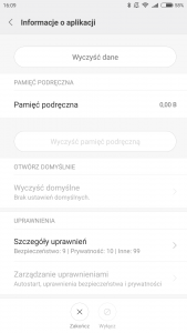

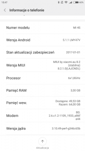

knyfel Posted June 6, 2017 Share Posted June 6, 2017 (edited) Witam, jak w temacie mam problem z funkcjonowaniem GPS w nawigacji Map Google (czy jakichkolwiek innych map). Informacje o systemie: GPS jest sprawny na 100%, na teście czujników systemowych łapie fix w 7 sekund, problem pojawia się jedynie przy nawigacji. Trafiłem na zagranicznych forach, że rozwiązaniem może być brak uprawnień dla Map, Usług Google Play i Google Services Framework. Uprawnienia Mapom przyznałem, natomiast jak chce zmienić uprawnienia dla dwóch pozostałych to opcję tą mam wyszarzoną: Czy ktoś może zna rozwiązanie dla tego problemu? Będę wdzięczny za każdą pomoc. Edited June 6, 2017 by knyfel Link to comment Share on other sites More sharing options...
don_kamillo Posted June 6, 2017 Share Posted June 6, 2017 4 godziny temu, knyfel napisał: Witam, jak w temacie mam problem z funkcjonowaniem GPS w nawigacji Map Google (czy jakichkolwiek innych map). Informacje o systemie: GPS jest sprawny na 100%, na teście czujników systemowych łapie fix w 7 sekund, problem pojawia się jedynie przy nawigacji. Trafiłem na zagranicznych forach, że rozwiązaniem może być brak uprawnień dla Map, Usług Google Play i Google Services Framework. Uprawnienia Mapom przyznałem, natomiast jak chce zmienić uprawnienia dla dwóch pozostałych to opcję tą mam wyszarzoną: Czy ktoś może zna rozwiązanie dla tego problemu? Będę wdzięczny za każdą pomoc. Szczerze powiedziawszy, jak miałem androida 5.1 to GPS był bardzo przeciętny (ok, zwykły crap). Obecnie mam androida 7, nawigowałem ostatnio po Łodzi, sprawował się przyzwoicie. Fix w kilka sekund, nawet połączeń nie zrywał. Zakładam, że lokalizację masz ustawioną na najwyższą dokładność? Link to comment Share on other sites More sharing options...
